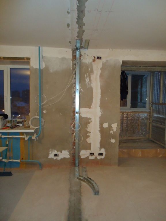

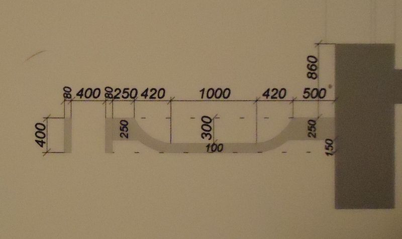

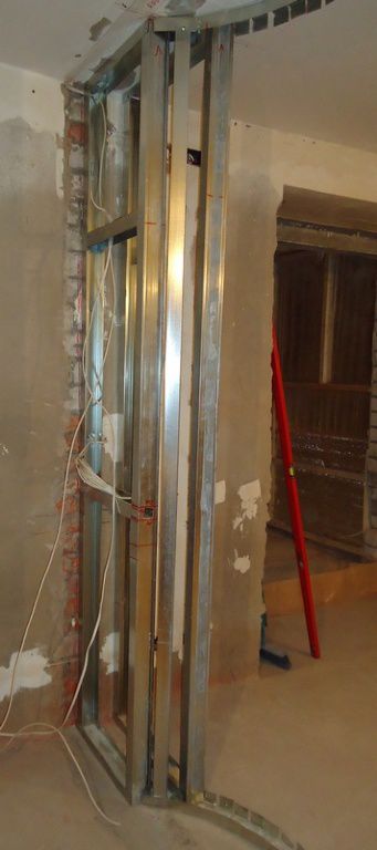

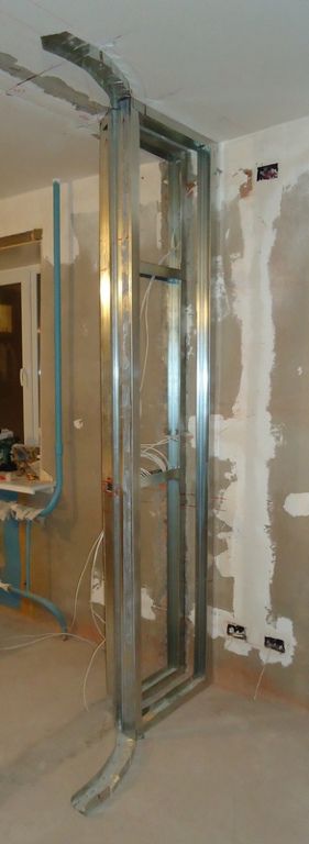

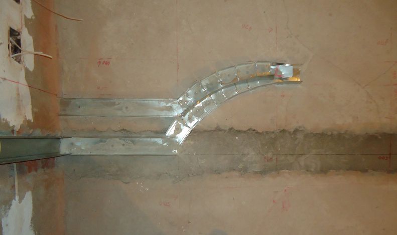

По проекту между гостинной и кухней строится гипсокартонная перегородка. Она имеет скругление по центру: внутрь в гостинной для телевизора, наружу на кухне. Вот фото проекта перегородки: ext_2c2acb8de1b0a17778f39315e151ce5b.jpg Я решил самостоятельно выстроить эту перегородку и приступил к делу. Получается пока вот так: Вид спереди: ext_10b250c61b6cd69fb4d98923ee27e768.jpg Вид сверху: ext_6907f01bdacd539c2d3004f324516a8b.jpg Как видно из фото, профиль порезан так, чтобы образовался полукруг. Однако в связи с тем, что полукруг будет с одной стороны шире, чем с другой, то возник вопрос о креплении стоечных профилей в таком закруглении. Если бы профиль был один, то и вопроса бы не было. А так два профиля как бы соединяются друг с другом. Как здесь лучше закрепить стоечные профили в такой конструкции? Спасибо.

Вы имеете в виду, что профили ставить в два ряда в направляющих (каждый профиль в каждую направляющую)? Так это очевидно, но тут сложность в том, что направяляющие сужаются. Поэтому в широком месте еще можно вставить два стоечных. А в центре как быть?И что это за сотовые профили? поясните пожалуйста. Изменено пользователем kokin

Насколько я понял у вас заложена толщина стены в узком месте 100 мм. Это с учётом гипсокартона или нет?Если без учёта, по профилю, тогда проблем нет. Ставите стоечные 50/50 и получиться 100 мм.Если с учётом, то тогда вмесо сотового 100/50 ставьте 75/50 и с учётом гипсокартона получите свои 100 мм.Хотя в принципе я не вижу большой разницы в толщине стен 100 мм или 120 мм, кроме дополнительного геморроя.
Да, 100 мм это с учетом гипсокартона. Поэтому у меня профили направляющие стоят 75х40. Возможно, вы меня не совсем поняли. Меня интересует только это закругление. К этому закруглению будет крепиться гипсокартон. Чтобы его прикрепить, нужны стоечные направляющие в этом закруглении. Я могу поставить ПС по две штуки в начале закругления в широкой его части в двух направляющих и один ПС в конце закругления, где ширина 100 мм. Ну а в центре-то как быть? Там же не поставить ни 75, ни 50...
Я в проблему не въеду.Вобще.Где собака то зарыта?В центре практически прямая ниша.75 мм профиль + 2 по 12 мм ГКЛ = 99 ммВся сложность как раз с краями.Или я чего то не понял?
одно из двух-или автор темы изменил конструкцию,или неправильно понял "чертеж" ,иначе я тоже не понимаю откуда взялись два смещённых относительно друг друга радиуса-внешний и внутренний .Внутренняя часть на чертеже кажется "толще" за счет большей длины .имхо,из-за этого оптического обмана и пошла неразбериха.post-11625-1294248546_thumb.jpg
Вот и не ясно.Толь задумка дизайнера. Толь ошибка.На самом деле цель одна - ниша для ТВ.Нюансы - надо инфа.Сама конструкция - штатная сборка 75 мм ПС - 6 на "змейке" из ПН-6.
Я выше именно об этом писал.ПС на змейке.

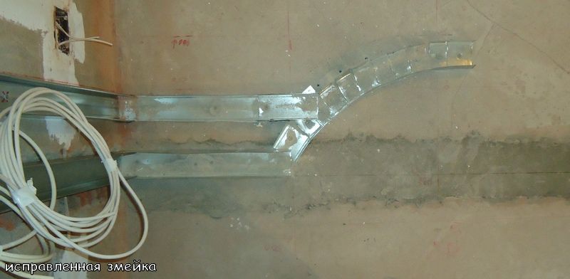

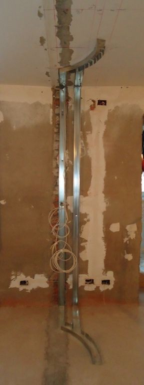

Да, спасибо. Мне пришлось отодрать только одну змейку, оказавшуюся лишней. Вот фото змейки, которая была и стала теперь: ext_d776f323d36c361a3525f862a67ae877.jpgext_f453709c00c54faff66a77fddb6c2877.jpg В результате получился вот такой промежуточный результат: ext_ac4bcd10a7456f11cd36f06458139bf2.jpgext_b23614bb65d30a96b5ebc915fa434952.jpgext_8c1ed4b18b23a922a7ac85306d94e2d5.jpg
Слабые места можешь усилить свинчиванием 2 профилей спинками друг к другу.Н-образный вариант получится.Или на ПС одеть ПН. Тоже жёсткость перегородке придаёт.
То есть, в качестве горизонтальных закладных для укрепления конструкции можно использовать и отрезки направляющих, а не только стоечных профилей? А то я делал (это видно на фото выше) из стоечных профилей.Спасибо.
Красный - металлический уголок, чтобы листы ГКЛ на нём скреплять.Можно из жести согнуть или распустить ПН-профиль вдоль.Чёрный - ПНСиний - ПСГолубой - Обрезки гипсокартона, чтобы скрепить между собой две независимые перегородки в одну
Спасибо. Я как раз сейчас думаю над тем, чтобы сделать скрытый шкафчик с одной стороны такого двойного каркаса. Вот стенки его и будут укрепляющими моментами, как fomins и посоветовал.
