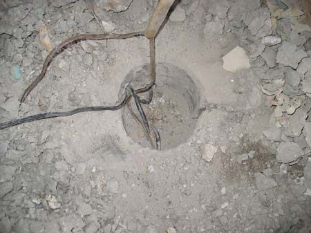

Всем доброго времени суток. Прошу Вашего совета. При подготовке к заливанию стяжки обнаружили соседскую электропродку. Выглядит примерно как здесь 1.jpg с тем отличием, что проводка не затронута. Заливать стяжку в такую яму и почти наверняка коротнуть соседскую электрику желания нет. Подскажите пожалуйста, как лучше провести доп. гидроизоляцию и сделать нормальный пол.
Пены фыкнуть.
Которая горючая? :blink: Окстись! :) Я пеной заделал дырку от люстры, когда ее убрал, но там проводка обесточена навеки
Alice Tracy, ну подумай, сколько там этой пены будет? Много раз видел как на объектах в концы гофры, из которых выходят кабеля, как раз пеной задувают. И ничего, все принимают нормально :)
Полстакана пены. А вдруг внизу на потолке пенопластовые плитки?Да и вообще, много раз видел - не аргумент.У меня в щитке в одной клемме от строителей зажаты вплотную медь и алюминий. И так на всех этажах. Это разве правильно? :)
Накрыть колпачком из пленки а напихать в дыру полусухую смесь примерно вровень с плитой.
А потом стяжка нормально зальется? Не рассыпется, растрескается?
Я не знаю, я буду послезавтра себе заливать :) Точнее, затрамбовывать (полусухую стяжку)Подождете - отвечу :)Но вряд ли. Площадь-то небольшая, не провалится, не продавится. А если будет сетка или фибра - так и вообще наверное нормально будет.
А еще есть какие-либо идеи?
провод в гофру, дырку накрыть гипсокартоном, я бы пеной пшикнул еще под гипсокартон.....
