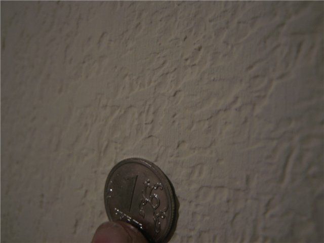

решение на 90% принято. дорогих материалов не будет. фефект подобный: ext_6bd2b38fb47a846ec677a34fc482de70.jpg наноситься скорее всего будет гипсовой Волма слой, слоем1-4 мм т.к. 1) доступна в широкой продаже. 2) в меру (для данного эффекта) липучая. 3) светлая (дальнейшая покраска будет светлая) 4) мелкое зерно. Соответсвенно если трешина проявится - на гипсе её будет видно. Надо что то предпринимать. Может всётаки клеить паутинку? гипс тонким слоем будет, пятнами, сохнет довольно быстро.
