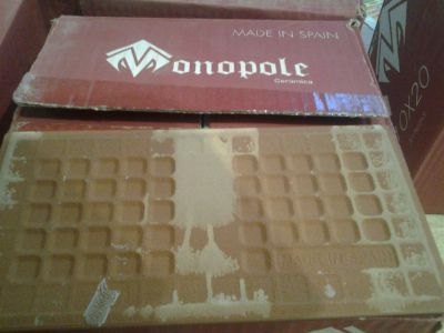

а как насчет межплиточного шва? При кабанчике 7,5 на 15 см хотелось бы минимальный шов порядка 1мм... Плиточник говорит мало :( (Кабанчик испанский качественный - на кухонный фартук).
Я меньше 2 мм не делаю, но затираю как можно качественнее, протираю и промываю до товарного вида, заглаживаю швы. Если уделить швам внимание, то они не будут портить вид совершенно и будут смотреться хорошо независимо от толщины. Плиточник тоже человек, где-то может упустить шов (сдвинулся как-то), и этот косяк на тонком шве будет виден. Если плитка неректифицированная, то отклонения размеров будут всегда, и это может быть подчеркнуто узким швом.
