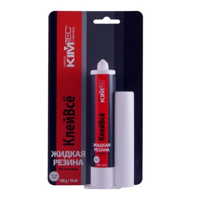

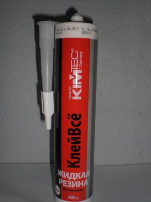

Последнее время пользуюсь КимТек Жидкая резина, больше ничего в наших магазинах нет.
В обычной тубе и в мини шприц-тубе
