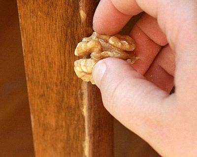

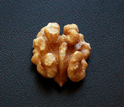

эээ, у меня 50 квадратов, это мне надо вагон орехов заказывать, а потом ещё чтобы поменять цвет - вагон свеклы. Как можно восстановить не применяя народных средств, мне нужно снять лак, никогда этого не делал, как это сделать? чем? и как поменять цвет? можно ли нанести краску (после того как сниму старый лак), а сверху новый лак?
