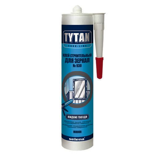

Это клей, хоть и назван герметиком. Сказано же, скотч нужен на момент первоначальной фиксации. Со временем клейкость скотча может высохнуть и держать зеркало будет именно клей. Кроме Соудала, могу ещё посоветовать Tytan"для зеркал".
