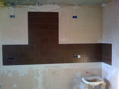

Как смогла нарисовала? :) Размер боковой стены 1400. Интересует многое, но самое главное, как оборвать фартук на боковой стене. Там еще предполагается телевизор.Помогайте, други! post-8604-1298009101_thumb.jpg
может как-то ступеньками? (нарисовала как смогла :) )
может и ступеньками, но на + 1плитку до низу. А ширина шкафа и стола одинакова?
Конечно, разная. Столешница 600 глубиной, а навесной 350. Ступеньками не очень нравится, все-равно стену можно забрызгать, раковина-то рядом. Но это все еще планируется, как вы понимаете :D
Конечно, разная. Столешница 600 глубиной, а навесной 350. :D
Да , точно, я тормознул. Воображение подвело. :lol: Хотел одну фотку выставить, но дам другой компот...
Ступеньками и мне не нравиться, но то что плитка должна быть на +1 по отношению к столу будет практично...
P.S. Это сообщение дало мне "прораб" :beer:
Лелька, предлагаю боковушку закрыть стеклом. И обои или что у вас там сохраните и в глаза бросаться не будет.
Т.е. наклеить обои и сверху просто обычным стеклом :huh:
Лучше закаленным на красивом креплении. Плитка ступеньками - имхо колхоз.Евгений
Чтобы крепления не смотрелись просто креплением, можно их как то фунционально нагрузить. Например закрепить стекло какими нибудь креплениями с крючками.
Так я понял что тебе план с заворотом из стекла понравился...
Я наверно, просто не поняла, что мне предложили :huh: Ребята, выношу на суд еще один вариант. Мне кажется так можно решить проблему с фартуком, да и лишнее место для хранения появится :D Если что не понятно, спрашивайте. post-8604-1298111206_thumb.jpg
Я может что-то не понял, но почему-бы просто не сделать так :
У меня справа стена и в правом углу место мойки.
А что именно красиво?Фартук бордовый, стекло какое-то матовое, с рифлением. И не понял, почему над фартуком, Вы что так высоко брызгаете водой?Ставьте прозрачное стекло, чтобы было видно красивые обои, можно не вплотную к стене, а с относом мм на 20. Вместо фартука.Евгений
