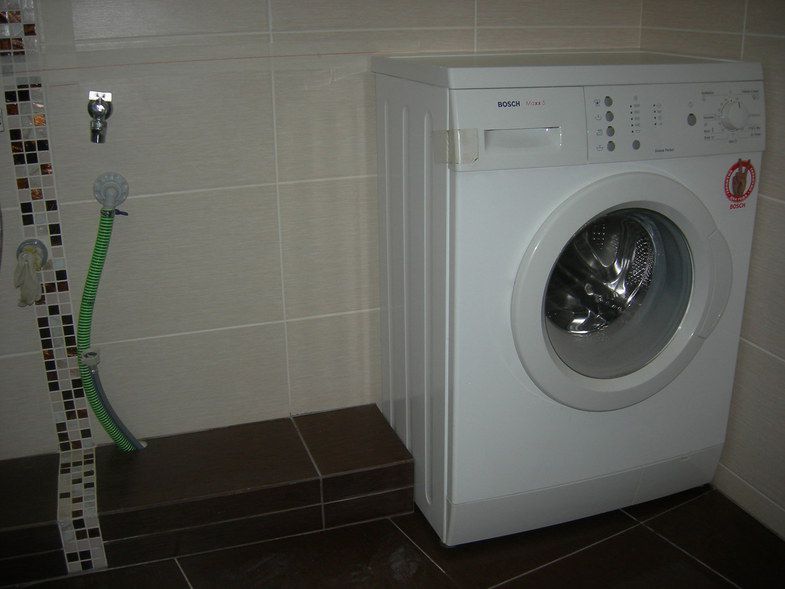

Удлинить бы подводку стиралки...
Вообщем, как и чувствовал стандартной фирменной подводки воды для стиралки не хватило :(
Еще сантиметров 40 бы. Другими словами, 2 метровая подводка была бы в самый раз.
Но, есть одно НО... - в нашей деревне сплошное засилье АКВАТЕКА (2 метровый стоит где-то 110руб).
Правильно ли я делаю, что его обхожу стороной?
Искать фирменный дальше, "отдаться" Акватеку или можно удлинитель сварганить?
Какие будут советы?
Спасибо.

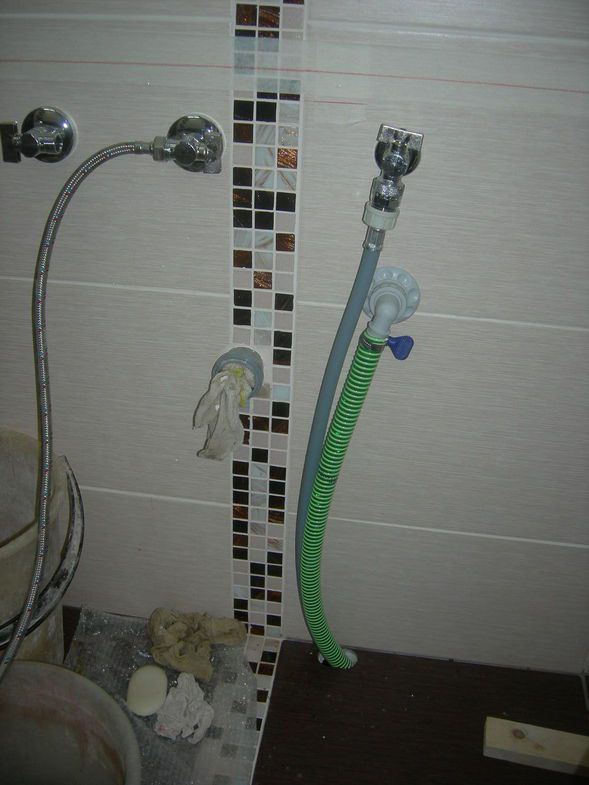

Сегодня прикупил таки этот Акватекс 2 метровый и сделал пробную пустую стирку:
и понял чем отличается хорошая подводка производителя от нашего ширпотреба.
Я это прочувствовал, когда нужно было подтянуть резьбовое соединение (при наборе воды через него просачивались капли). Крылышек на крышке то нет, гольная круглая крышечка. Как хочешь так и крути. Инструмент не использовал, так как с этим пластиком можно перемудрить. Затягивал только от руки. Пришлось примеять сухие тряпки и усираться так.

Олег ,а не судьба кусок трубы ,от крана до штатной подводки ,ну скажем МП (всё равно закроется чем нибудь) и не муд.....ся с этими подобиями?

Вот именно за это я и переживаю. Эти пластики такие "хитрые", поэтому я клапан от протечки до него поставил (мало-ли что).
Вот в принципе выход. Будет запасной вариант, а пока понаблюдаю за этим шлангом. Заявлены 20 / 60 атм наверное горячая / холодная вода.
