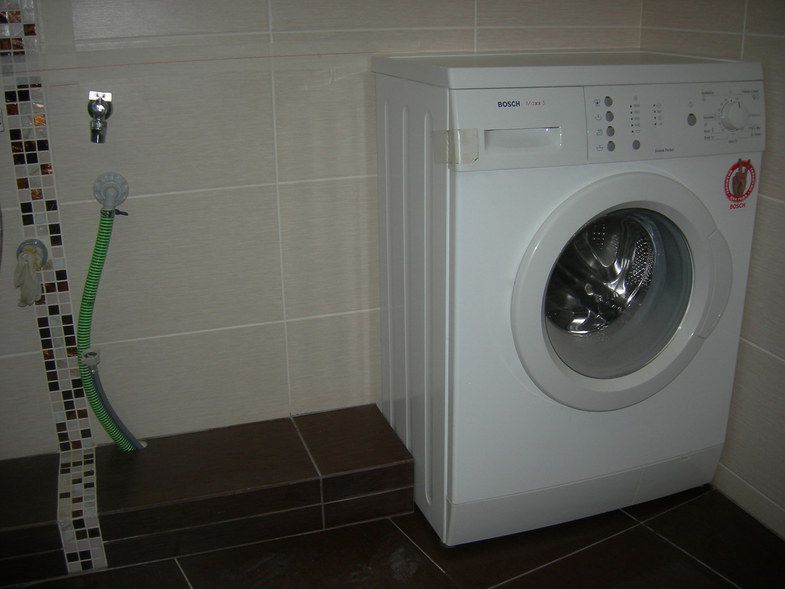

Удлинить бы подводку стиралки...
Неудачный пример, электричество. водоснабжение, полки, розетки) бывает же
Не страшно (это по-моему) :)
не допускается размещать розетки под и над мойками.
Bagis
Предположил. Если мойки нет, трубы подводки не железо, то и норматива нет, главное не за машиной) и то, для удобства отключения...
Если честно не понял, где водорозетка с краном для подачи воды с аквастопом и сифон слива для стиралки.Они за машиной или рядом? Если рядом, то шланги будет видно...Евгений
Кстати, обратите внимание, что и электрическую розетку от которой запитывается СМ вы тоже не видите. Она специально выведена в область углубления в задней стенке СМ.
Я у себя так делать ни стал - неудобно пользоваться такой розеткой,если вообще возможно.
А зачем ей "пользоваться"? Обесточивать ? У меня на стиралку отдельный кабель и автомат на щитке. Щелк - и нет проблем :)
В моем случае или в примере ?

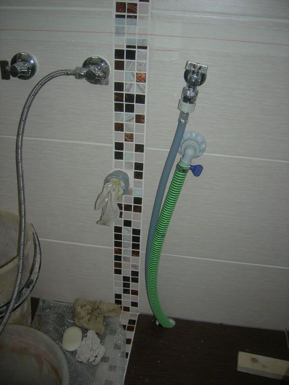

mol посмотри внимательнее ,на второй фотке видно ,что все коммуникации в стороне от машинки и будут находится внутри тумбы для раковины находятся примерно в 60см от самой машины.
Т.е. шлангов будет не видно.Они будут в тумбе.У Вас машинка стоит впритык к двум стенам (в углу) и к коробу на полу.Вибраций, особенно при выжимании не боитесь?У меня Электролюкс старый колбасит не по детски, особенно на 1000 оборотах.Евгений
Они будут в тумбе.
1) Не видно ни шлангов подводки\слива, ни электрического подключения. Просто СМ стоит... как игрушка :)
2) Верно
3) Точно так

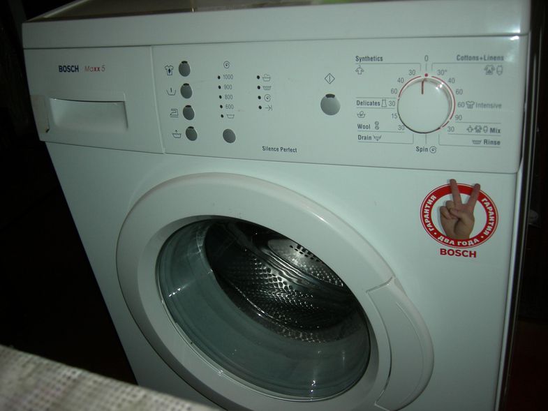

4) Я об этом думаю. надеюсь что не будет, так как машина из серии "Silence Perfect" ("Замечательная тишина", перевод мой :) )
Пробную первую стирку (впустую) она уже совершила. На нее ставил Литровую кружку наполненную водой. Там даже рябь по воде не пошла. Я конечно понимаю, что с нагрузкой будет немного по другому, но этот БОШ перед раскруткой вначале белье балансирует, а потом начинает крутить. Поэтому на 90% я думаю что будет все в порядке.
У меня водорозетка с краном и с аквастопом, а также сливной сифон сделаны за машинкой. По другому никак не выходило, вот думаю хорошо это или плохо.Электролюкс узкий - это на старой квартире колбасит, в новую квартиру, если деньги будут, куплю новую, большую.Евгений
Надо посмотреть на фото :)
Сегодня испытывал этот "АкваСтоп".
В итоге, на 2 атм. на раздаче он не срабатывает. Течет себе, ну и пусть течет.
Зато, когда на редукторе поднял раздачу до ~3 атм., то срабатывает как миленький.
Вообщем, что и требовалось доказать:
Нормально работает, конечно если будет свишь или что то ему подобное, то конечно не почувствует... А вообще у нас тут одна контора такой левак гонит, идёт повальная реновация на ПП стояков и халтура по квартирам, так те кто отказывается делать разводку в квартире. то переход со стояка на квартирную разводку делают гибким шлангом, без всякой запорной арматуры, короче если рванёт мало не покажется...
Типа вот, но фото не очень.Евгений
Нормалек. Единственный аспект, это то, что стиралка вплотную к стене не задвинется, а в остальном порядок.
