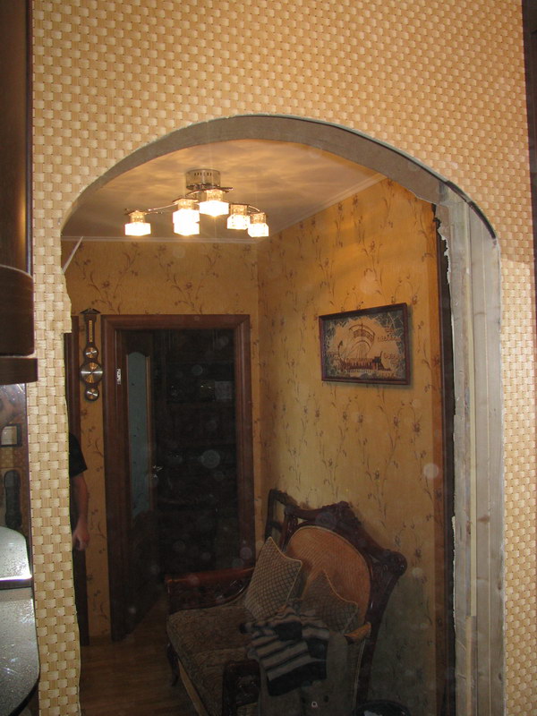

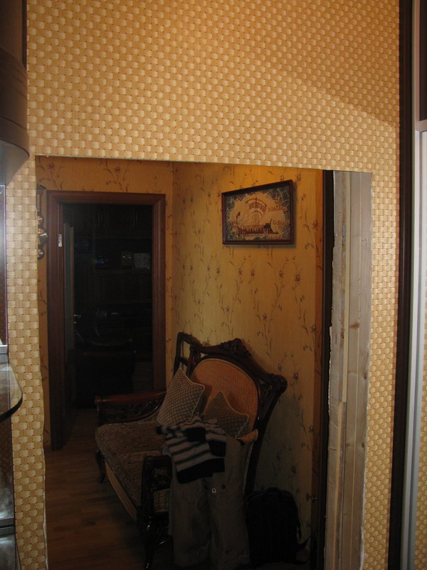

И так, начинаем учиться устанавливать межкомнатные арки своими руками. Это проем, в который нужно будет установить деревянную арку. Причем он не подготовлен к установке.
установка арок
Стена сделана из двух слоев фанеры, и с одной стороны верх вырезан не совсем ровно.
установка арок
С другой стороны дугообразного выреза вообще нет.
установка арок

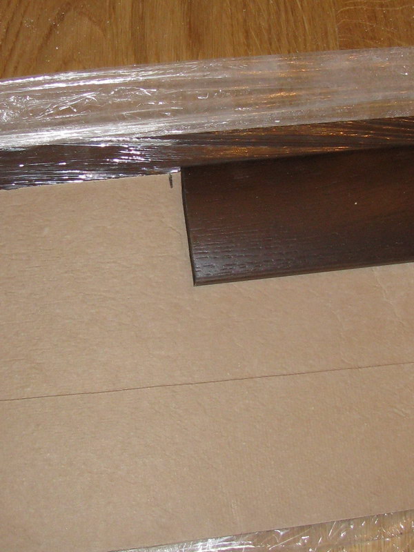

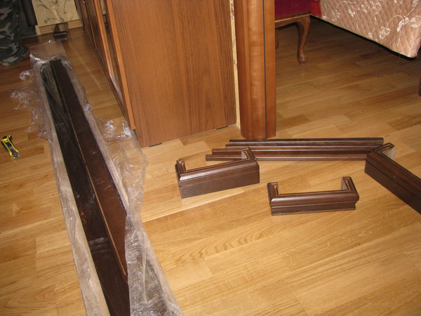

Распаковываем арку и поверяем наличие всех необходимых элементов. Большинство элементов комплекта для установки дверной арки имеет запас по длине.

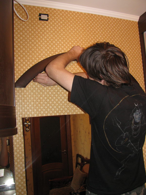

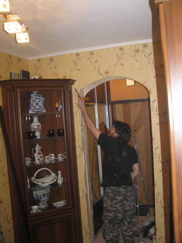

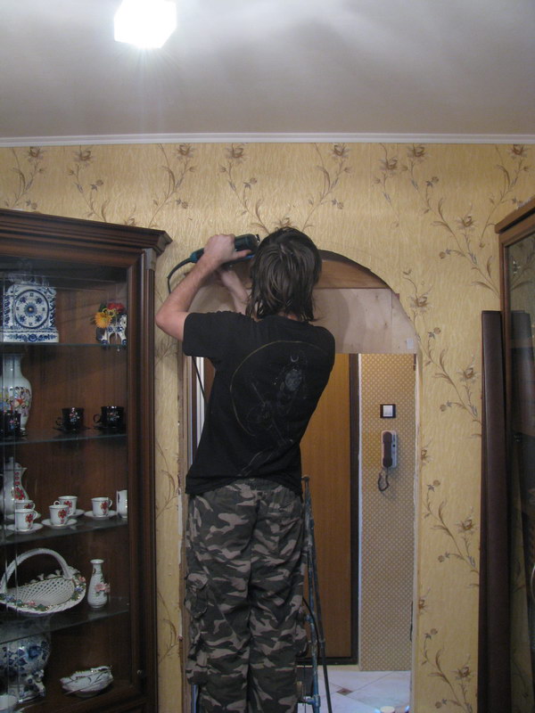

Примеряем дугу арки и на стене отмечаем линию так, что бы она проходила на 1см выше внутреннего паза дуги.
установка арок

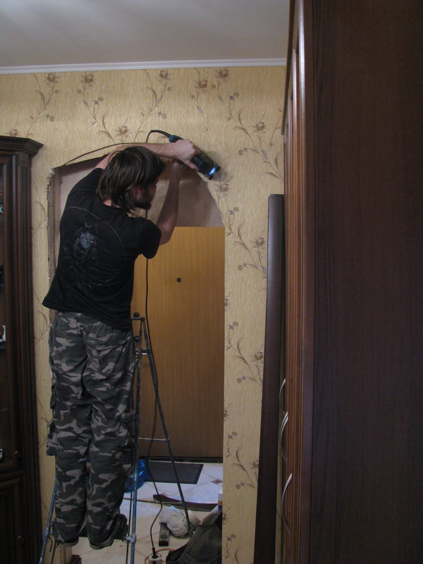

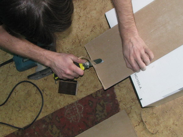

Лобзиком пилим по нарисованной линии.
установка арок
Внимательно следим, что бы под пилу не попадались гвозди и т.п. Стараемся быть максимально аккуратными, что бы не повредить обои в местах, которые не прикроются наличником.

Пилим лобзиком.
установка арок
Теперь проем подготовлен к установке в него арки.

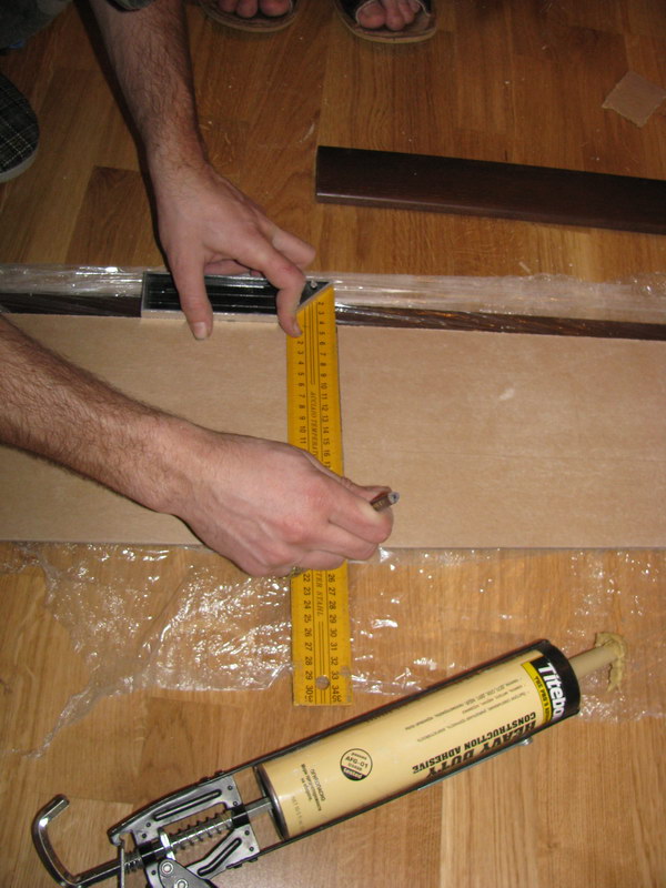

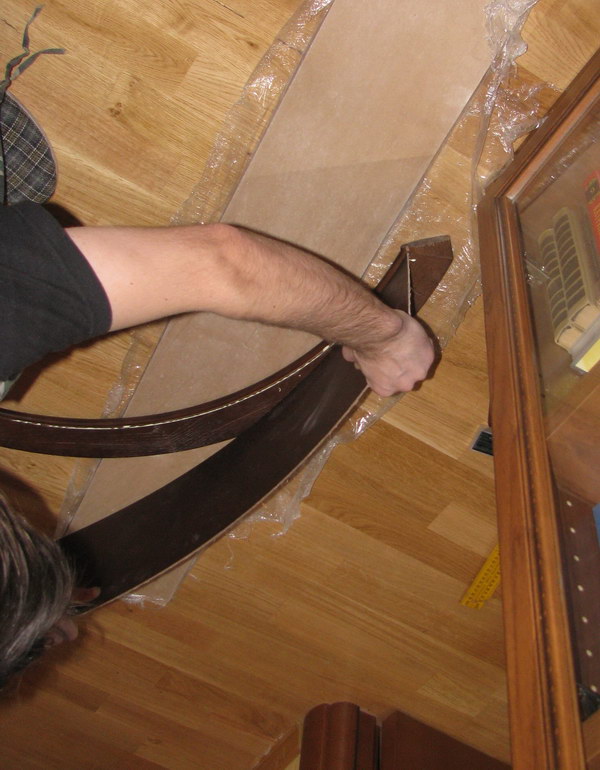

В комплекте элементов арки обычно присутствует три полосы шпона: два больших для колон и один покороче для верхней дуги. Кладем дугу на подстилку на полу (чтобы не поцарапалась) и вставляем короткий лист шпона в паз дуги таким образом, чтобы с одной стороны дуги шпон выступал на 0,5см.
установка арок
Делаем отметку карандашом на противоположной стороне дуги, чтобы отметка была на расстоянии 0,5см от границы дуги.
установка арок

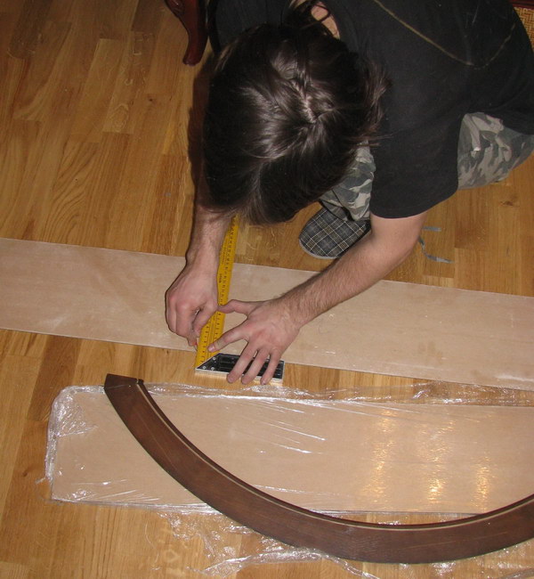

Воспользовавшись угольником, чертим карандашом линию по сделанной отметке.
установка арок

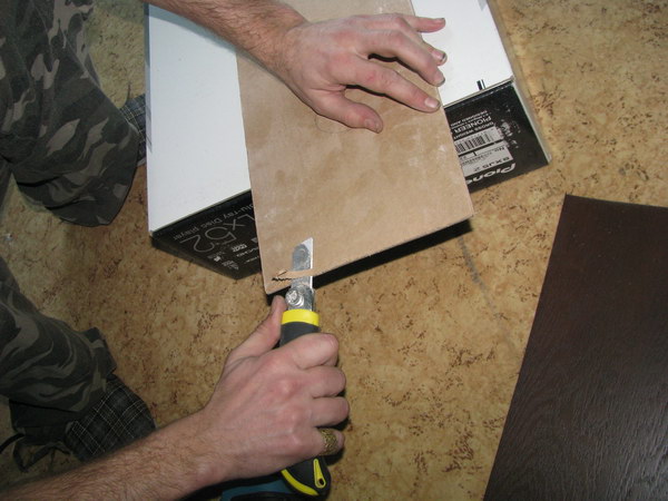

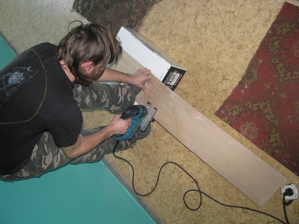

Кладем лист шпона на табурет или ящик подходящего размера и отпиливаем по линии. Причем следим, что бы лист не поцарапался, так как надо будет ложить его декоративной поверхностью шпона вниз - так меньше вероятность сколов на линии отпиливания.
установка арок

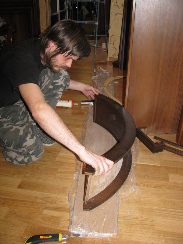

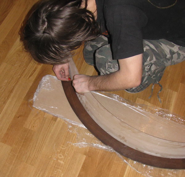

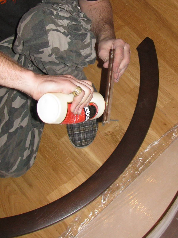

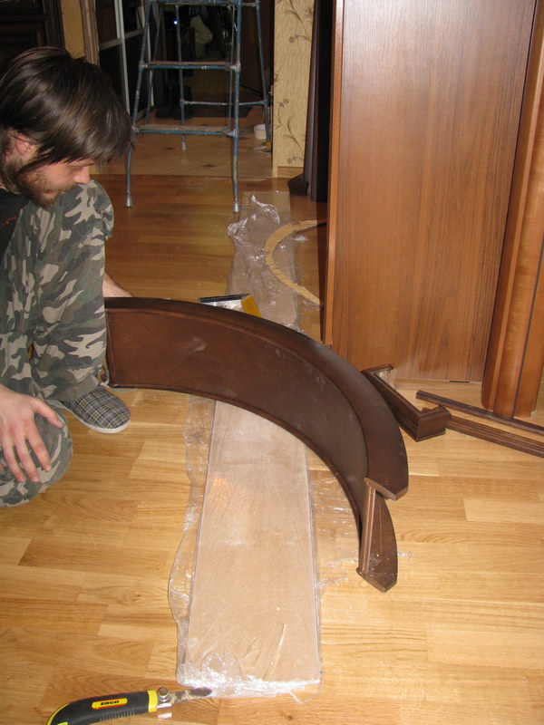

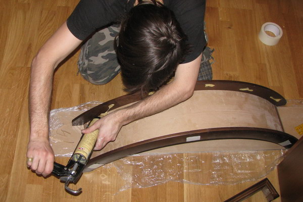

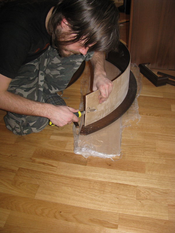

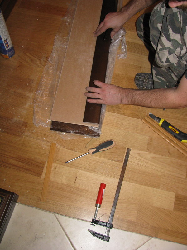

Пора собирать дугу арки. Кладем её на пол, не забываем подкладывать под неё что-то мягкое, что бы не поцарапать лакированное покрытие. Заливаем в пазы дуг клей ПВА-Момент. Если клей попал не туда, надо быстренько его вытереть обычной тряпкой, можно слегка смоченной воде.
установка арок
Заводим шпон в паз дуги арки.
установка арок
Должно получиться так.
установка арок

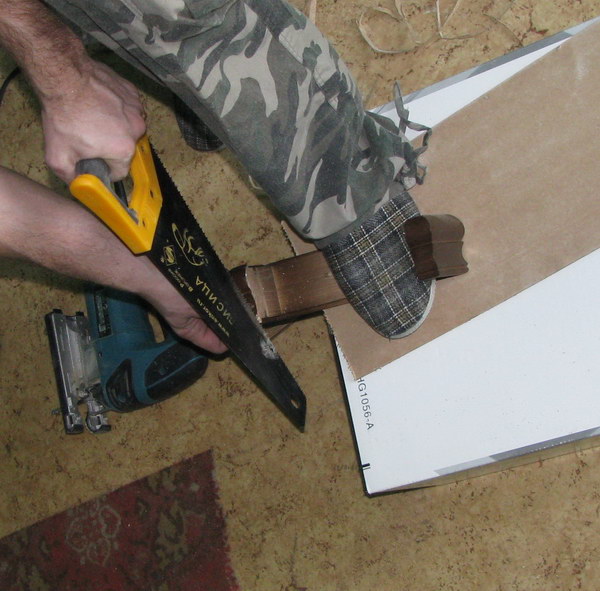

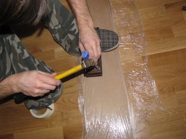

На торцы шпона должна одеваться специальная планочка. Отмечаем её длину. Отпиливаем.
установка арок
Отпиливаем. Наносим клей в пазы планки.
установка арок
Одеваем на край шпона.
установка арок
Если не налазит - подрезаем шпон.
установка арок

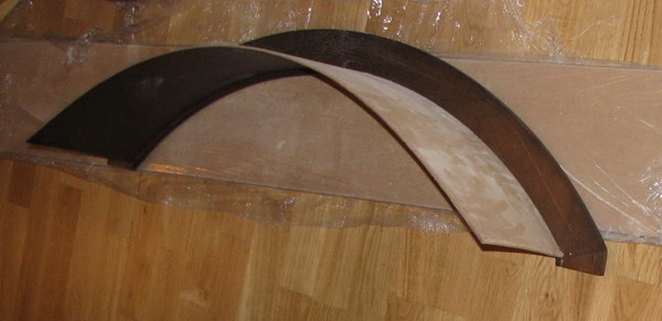

Одев на торцы шпона планочки, наносим клей в паз второй части дуги.
установка арок
Одеваем.
установка арок
Дуга собрана.
установка арок

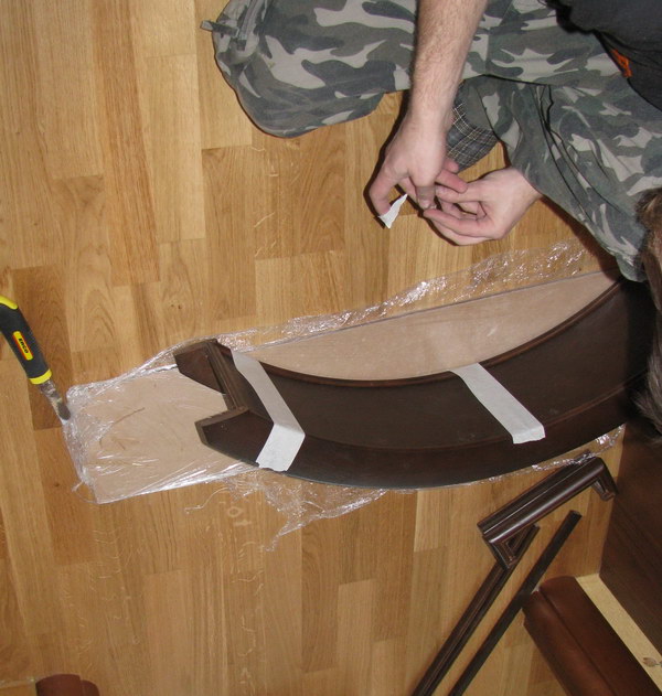

В нескольких местах скрепляем её скотчем, что бы дуги не разошлись во время последующих операций. Скотч лучше использовать бумажный - обычный скотч может оставить следы на поверности арки, к тому же бумажный скотч не растягивается под нагрузкой.
установка арок

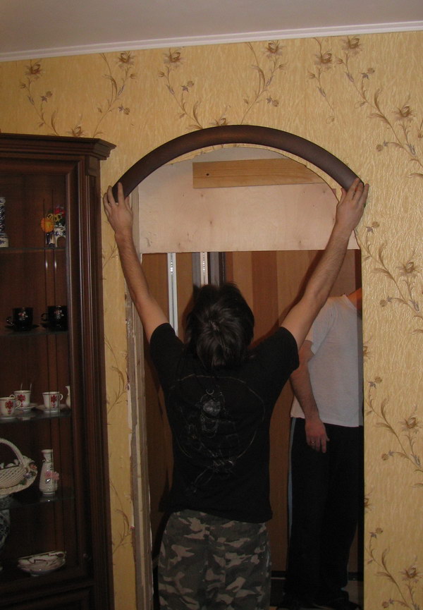

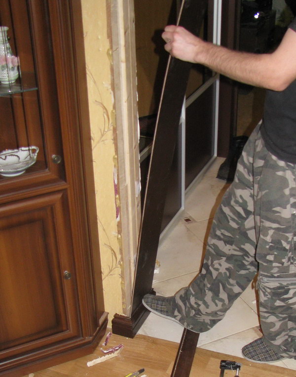

Сначала заводим один край дуги, потом другой. В результате она должна стать на свое место. Это просто примерка.
установка арок
Смотрим, получается ли выставить дугу по уровню. Поскольку проверка показала, что все правильно, ничего подрезать и подправлять не надо, настала пора окончательно установить дугу в проем.

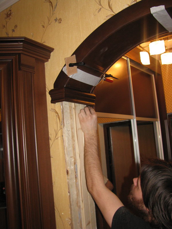

Наносим жидкие гвозди на внутренние поверхности дуг. Важно не наносить из слишком близко к краям, поскольку в процессе установки дуги будут двигаться и гвозди могут выглянуть из щели между дугой и стеной. Состав жидких гвоздей таков, что их очень трудно удалить незаметно с обоев, поэтому лучше не допускать попадания гвоздей на неприкрытый дугой участок обоев.
установка арок

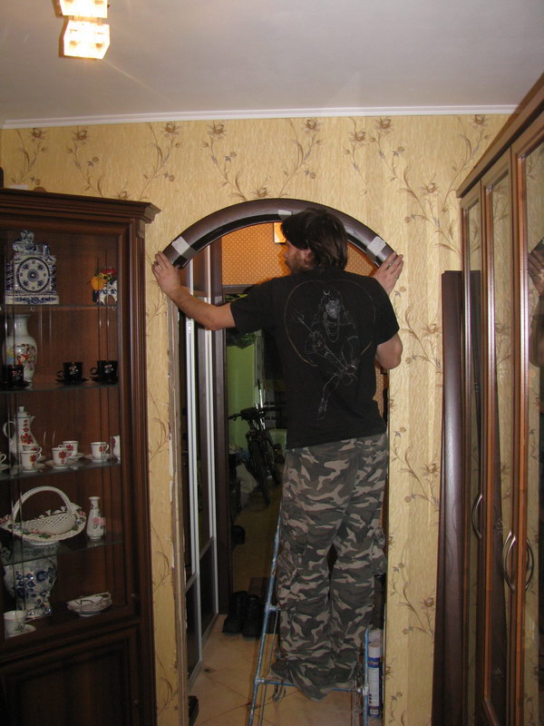

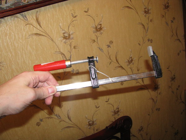

Что бы закрепить на стене верхнюю дугу арки до высыхания жидких гвоздей, нам понадобятся струбцины.
установка арок
Зажимаем как минимум в двух местах.
установка арок

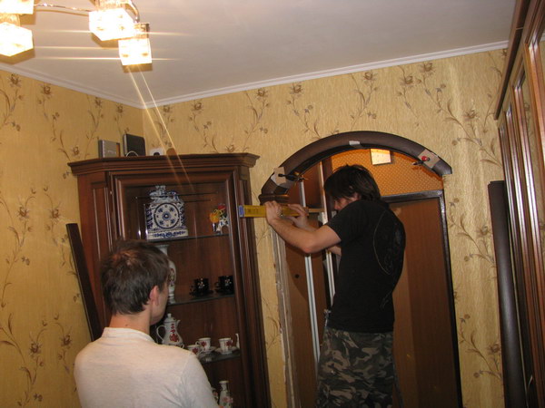

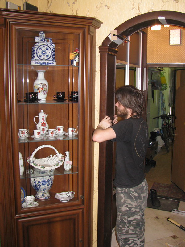

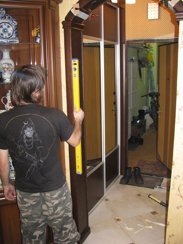

Проверяем уровень.
установка арок
И так тоже проверяем.
установка арок

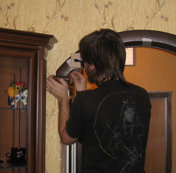

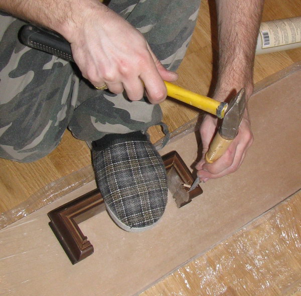

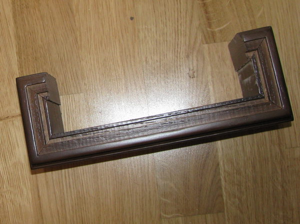

Когда верхняя дуга дверной арки установлена правильно, можно ставить верхние замки. Обратите внимание - на концах замка есть небольшие выступы по 2мм, иногда их приходится спиливать.
установка арок
Примеряем замок. Этот замок изготовлен точно и спиливать эти выступы не нужно.
установка арок
Зато нужно чуточку подправить замок с одной стороны, что бы входила верхняя дуга.
установка арок
Поскольку убираем буквально 1мм, причем изнутри замка, то это никак не испортит внешний вид арки, зато теперь замок станет на свое место.
установка арок
Второй замок не налазит на стену, поэтому приходится спилить те самые небольшие уступы по 2мм.

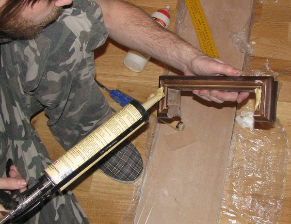

Наносим жидкие гвозди на внутренние поверхности верхнего замка. Главное не перестараться, потому что если выдавишшись они попадут на внешнюю поверхность арки, убрать их будет практически невозможно. Состав жидких гвоздей разъедает лак, покрывающий поверхность арки.
установка арок
Устанавливаем верхние замки на свои места. Если они не садятся плотно на стену, то их можно зафиксировать бумажным скотчем, пока снизу они не подопрутся колоннами.

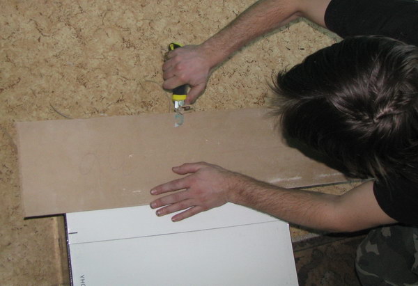

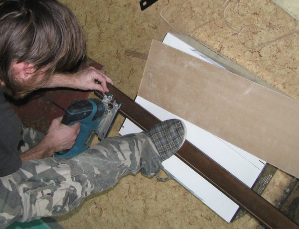

Отрезаем наличник по полученной длине. При отрезании не забываем ложить его вниз наружной поверхностью, так меньше вероятность получения сколов на ней при отпиливании лобзиком.

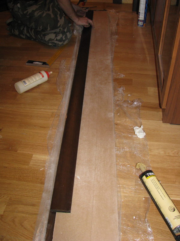

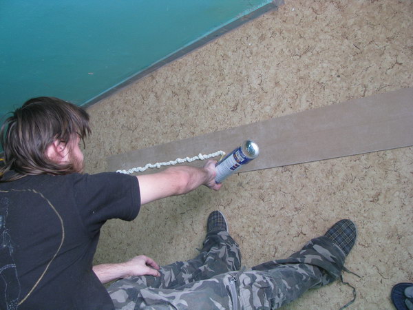

Наносим на внутреннюю поверхность шпона монтажную пену. Количество пены зависит от ширины шпона и от ширины щели между шпоном и стеной. Стараемся быть поаккуратнее, что бы пена не попала на наружную поверхность шпона - она может нарушить лак, которым покрыт шпон.
установка арок

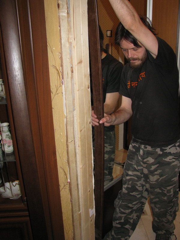

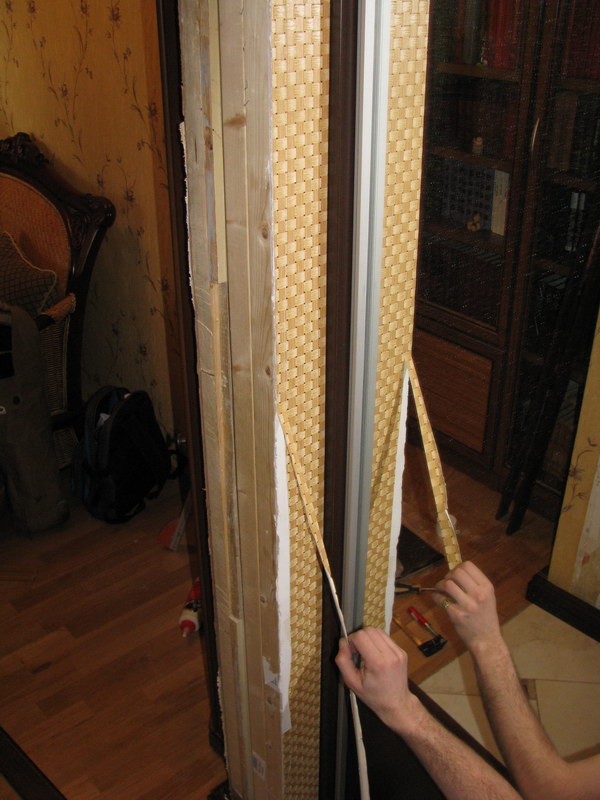

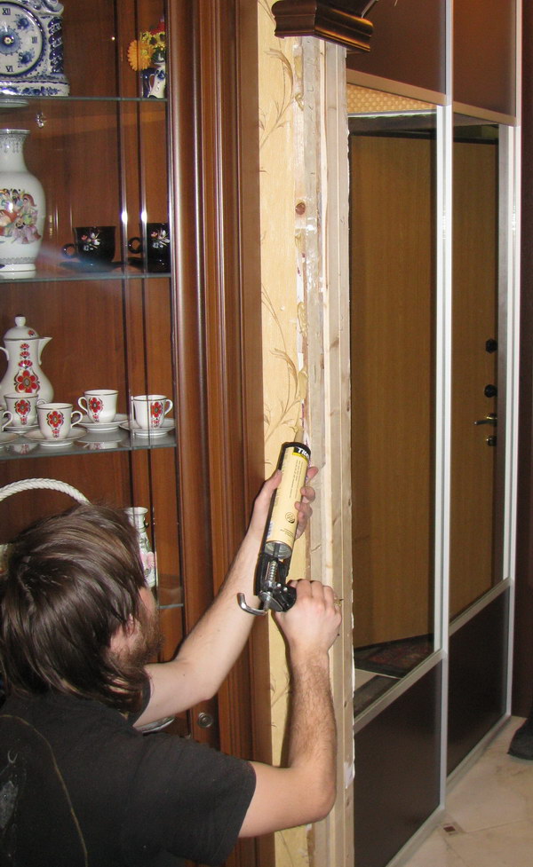

Для лучшего схватывания жидких гвоздей, удаляем обои под наличниками колонн на расстоянии 2см от края стены.
установка арок
Наносим жидкие гвозди на стену на расстоянии 1см от края. Дальше от края наносить не рекомендуется, поскольку наличник потом может выдавить излишки на обои.
установка арок
Наносим клей в пазы нижнего замка и на край шпона, который войдет в пазы верхнего замка.

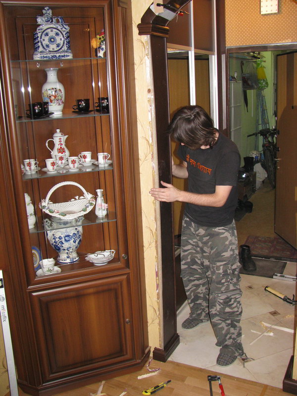

Ставим второй наличник и убедившись что шпон попадает в пазы второго наличника тоже, хорошо прижимаем наличники друг к другу. При этом наличники должны плотно прижаться к стене.
установка арок

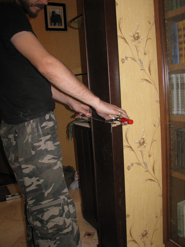

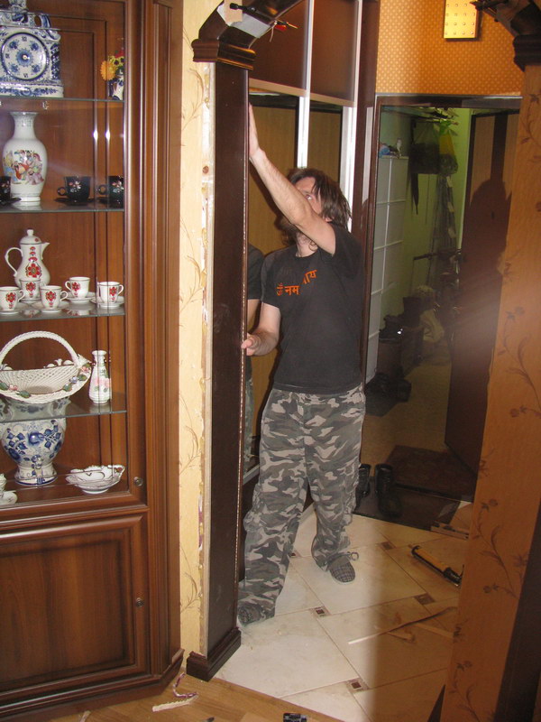

Проверяем вертикальный уровень получившейся колонны. Пока жидкие гвозди не схватились, можно немного подвигать колонну, что бы добиться нужного положения.
установка арок
Фиксируем колонну с помощью струбцин сверху и снизу колонны, можно и посредине, если стена не совсем ровная. Точто также ставим и другую колонну.
установка арок
Пока жидкие гвозди схватываются, убираемся в комнате. Через пол часа струбцины можно снимать.
установка арок

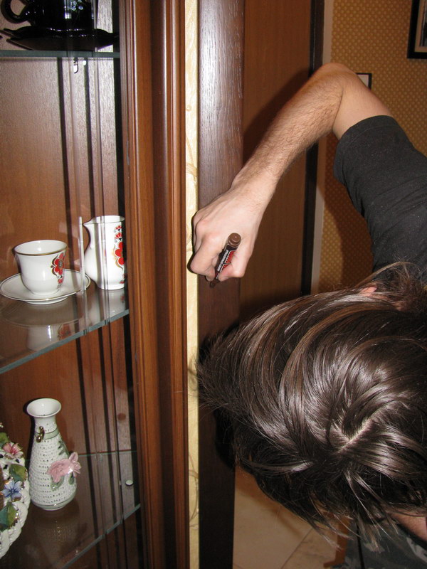

Если заметили на арке небольшие царапины - их можно закрасить маркером соответствующего цвета.
установка арок

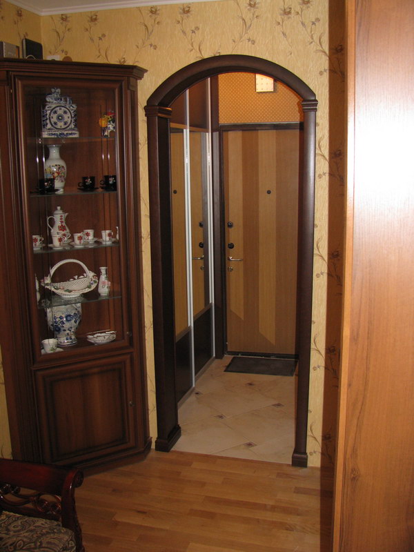

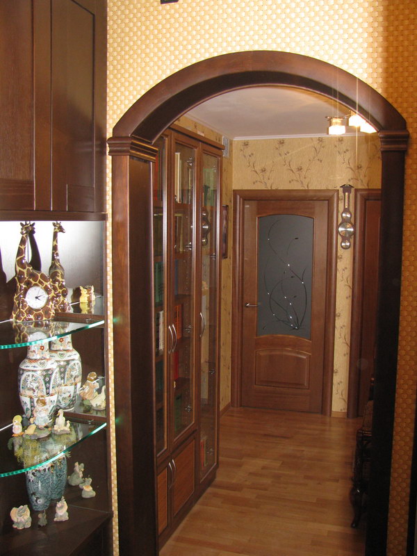

Дверная арка установлена. Можно протереть пыль, но стараемся не прикладывать к арке сильных нагрузок в течение суток, пока жидкие гвозди не высохнут полностью. interior-home
