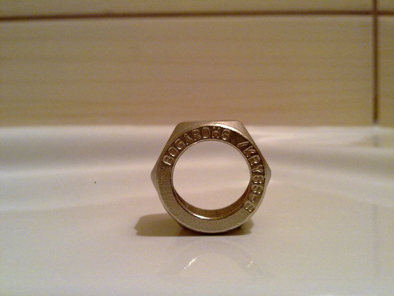

Деталей всего три - прокладка, цанга и гайка. Прокладка из жесткой резины, толщина 4 мм

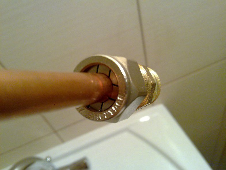

и закручиваем на виеговский ниппель

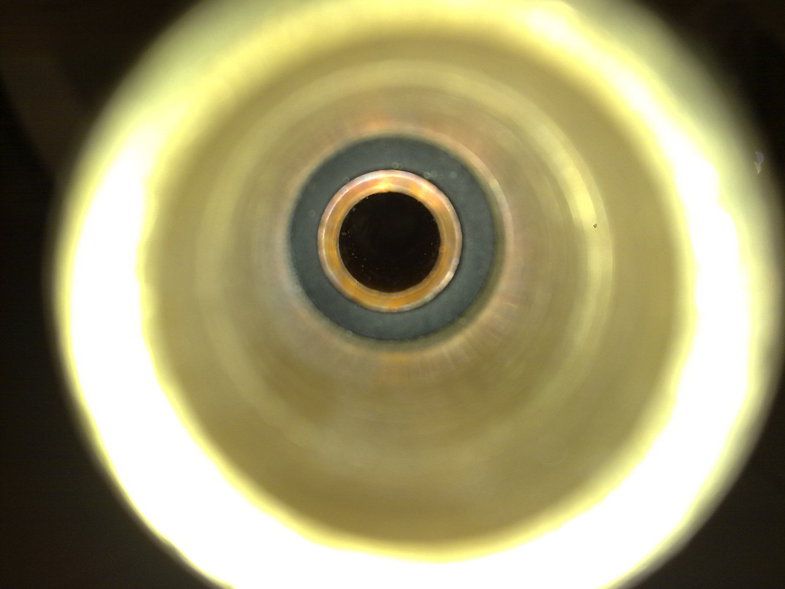

В итоге получаем, что резиновая прокладка обжимает трубку и оказывается прижата к плоскости ниппеля, а сама цанга зажимает медную трубку. Воду 3 атм конструкция не пропускает. Но, разобрав соединение, я был несколько озадачен

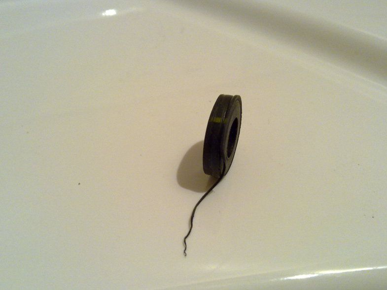

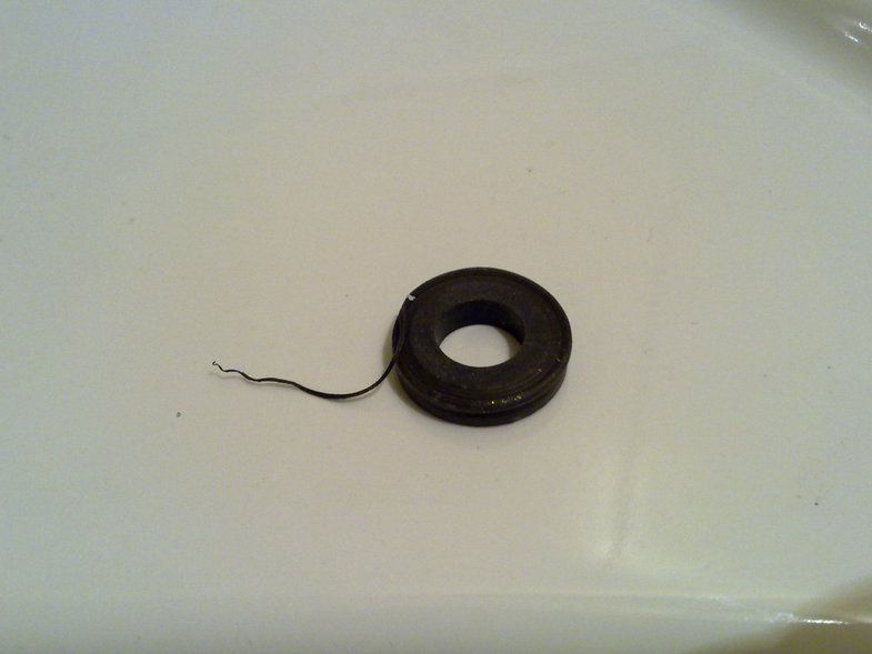

Оказывается, чем сильнее затягивать гайку, прокладка деформируется и "обхватывает" трубку не всей внутренней поверхностью, а только краем. Прокладку даже немножко срезало
Если интересно, название фирмы
