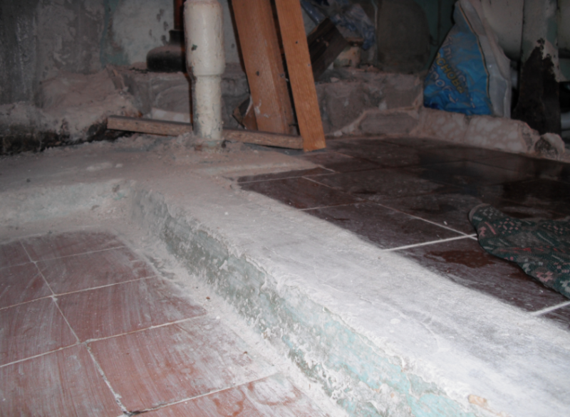

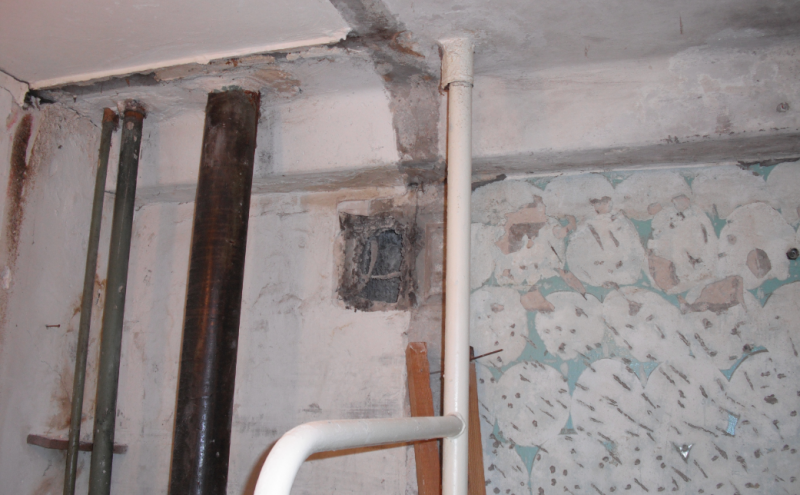

Добрый день! Стараюсь не нарушать и писать по темам в соответственных разделах! Такой вопрос - собираюсь совместить туалет и ванную, в последней, стоит полотенце сушитель: который бы хотелось перенести под стелу : ext_d3abf3ae2f965c87c9e13798f4bc002b.png это за стеной: ext_f0bf683bf21162e65145379c79db54ec.png Думал именно по этой трубе (полотенцесушителя) пригласить сантехника из ЖЭКа, даже попросил прикуинуть его по материалам ... он оценил перенос трубы под стену в 375 - 400$ ... что меня повергло в ужас... Как я понимаю срезается сверху и снизу, ставятся уголки (сантехник говорил что они должны быть кованные, не знаю о чем он..) потом труба под потолком и внузу смещаются к стене, еще по уголку сверху и снизу и между ними труба (может именно в ней и дело, может она оч. дорогая...) + из прочтенного и осмысленного :) я понял что если хочу полотенцесушитель то в моем случае надо брать "спираль" а не "лесенку" и при переносе трубы это надо предусмотреть... + поменять все трубы и "сливы" (не зна есть ли такой термин, имею ввиду слив в канализацию с кухни, ванной, стир. машины и туалет) + подвод труб для установки бойлера Тут же и вопрос о материале труб... металлопласт или полипропилен... Вообще думал взять на прокат паяльник (утюг, я так понял это сленг - аналог :) ) сделать штробы (кругом правда бетон, так что без алмазного круга на болгарку, благо есть своя маленькая БОШ, пыли много конечно но есть пылесос Ракета :) ) К сожалению, все окружающие меня люди не сном не духом и не хотят вникать вообще в азы ремонтного ремесла... а я вот решил осмыслить :)
чтоб переделать полотенчик надо как минимум не уменьшать диаметр труб если смысл топить в стену такого диаметра трубу причем она должна быть из того же материала гораздо проще переварить полотенчик развернув его к стене а сам стояк уже подумать как облагородить

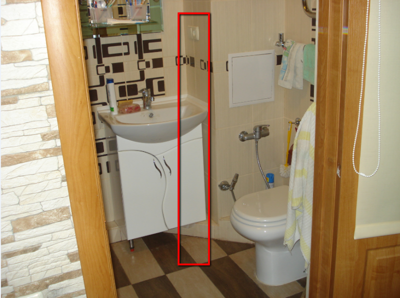

Недавно ездил к человеку который тоже совместил ванну с туалетом (зеркальный вариант), так вот... он утопил трубу к углу и полотенцесушитель вообще сделал над унитазом, который повернут после смещения на 90градусов на фото красный прямоугольник это место где была стена. ext_1648d51c5faa916c1edec50040f4e2db.png тоесть как то над умывальником полотешцесушилку вешать не хочется... <_< надо было наверное спросить перечень того что сантехник для смещения... но трубу он точно не метал говорил...
так вот и не знаю куда его притулить... :( над раковиной его ж не поставить...

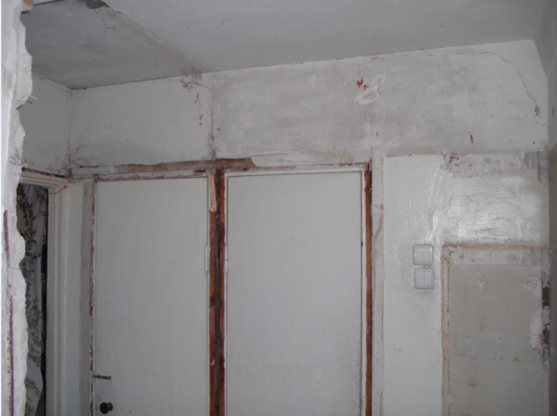

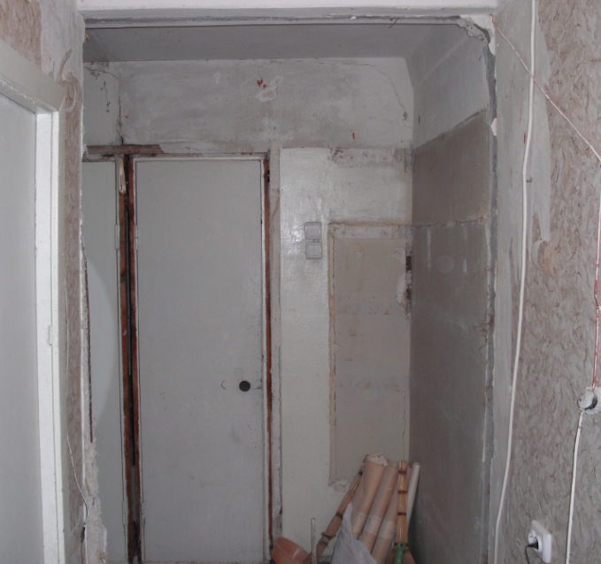

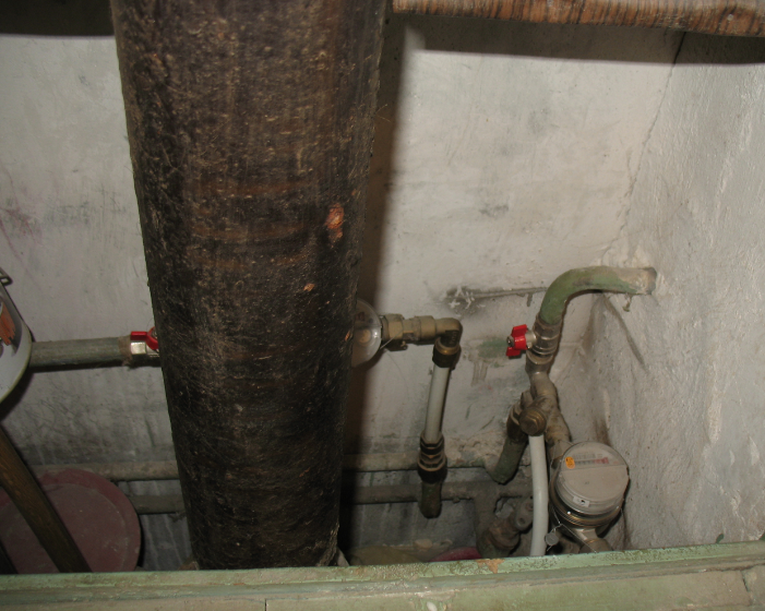

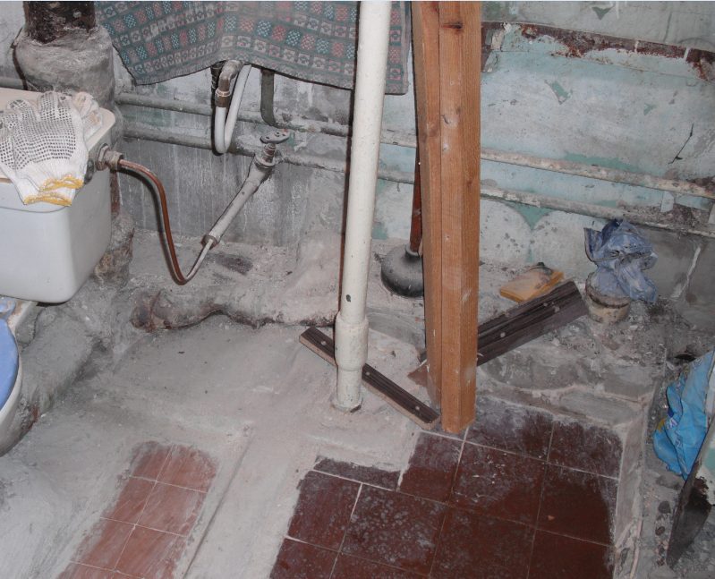

Итак... развалял... перегородочку, прихватив коридорную арку... фото отчет... Надеюсь теперь будет яснее растояние для переноса полотенчика ext_1e64e219cd20e43e4d3c4d3242328446.pngext_85046fcbccdee3384f3b2f71fad8d681.pngext_d059ae3bbfdfd5f114be8fd9a2966469.pngext_6b0c024825b27b4cc9c0b661950e9505.pngext_58fa846d51f31ec88e5eceac525d43fb.png осталось мусор вынести :ph34r:
С чем связанно что нужен размер диска 9 дюймов..
Малым диском с дискетой на 4,5 дюйма вы зарежитесь в бетон на 2,5 см, для труб особенно ПП это мало. Диском на 9дюймов сразу заглубляетесь на нужную глубину. Легче штробить.
Говорит надо оцинкованную трубу "дюймовую", тоесть видимо диаметр 25 мм и четыре оцинкованных уголка
Дюймовая 32мм по наружный диаметр. Делать будет на резьбах или сваркой.
не знаю влезет ли туда куда хочу полотенчик,
Чтоб поместился нужен очень узкий полотенчик и маленькая раковина без шкафчика. У вас останется места от короба до ванной 85-90см, места хватит только на умывальник.
Может тогда лучше будет перенести полотенчик над унитазом... вроде как с другой стороны короба ...? Тогда должно хватить места :)
Лучше. Изменено пользователем 325632
