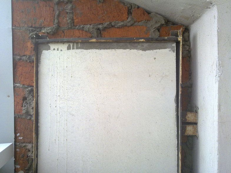

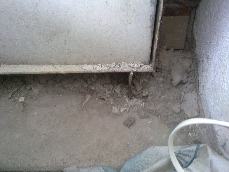

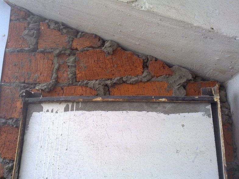

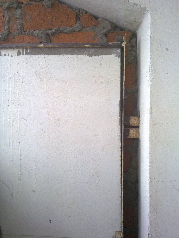

На балконе вот такая фигня - металлический каркас с какими-то пластинами, приваренный в трех местах к уголкам, торчащим из стены. Левый край не закреплен, отгибаешь эту железяку - за ней просто кирпичная кладка, отделяющая меня от соседей. Никто не сталкивался, что за зверь? Думал срезать болгаркой и сделать в нише шкафчик, задумался - мож нужное что-то....
А эта кладка раньше была?У меня такое ощущение, что этот "зверь" - это просто перегородка между балконами, а кирпичная стенка возведена соседом. Если на балконах сверху-снизу таких стенок нет - тем более не вижу причин холить и лелеять эту железяку
Не знаю, была ли кладка раньше - купили квартиру, хозяева ее сдавали 10 лет, сами ничего не знают. Попробую глянуть, что на соседних балконах творится.
Насколько я знаю - такие имитации перегородок делались, чтобы формально разделить лоджии или балконы между квартирами. Их специально делали такими хлипкими, чтобы они от чиха падали, чтобы в случае пожара или другого ЧП можно было легко выбраться через соседскую квартиру. Более того, предположу, что если у вас этаж выше 5-го, то у одного из вас есть пожарная лестница, а на балконе-лоджии через стенку ее нет.
Верно, этаж восьмой, но на моем балконе лестницы нет. Надо наведаться к соседям, порасспросить что и как.
Правильно Alice Tracy предположил,это ширма для разделения балкона между соседями.А твои,andy_84, соседи
уже отгородились от тебя кирпичной стенкой. :)
