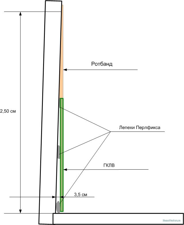

To olegopHrenУважаемый, подскажи еще такой момент, как на фото, так можно делать или это не нормально (почему?)
Можно, вполне нормально, тем более под кафель. Бывают такие ситуации что приходится комбинировать, начинаешь с каркаса, продолжаешь на клей , а заканчиваешь штукатуркой.

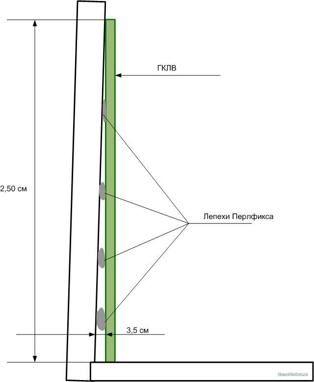

Большое спасибо. Еще маленькое уточнение, а если рисунок перевернуть, то по такой схеме тоже будет номано, нет никакой разницы.? Просто противоположные стены "завалены" одинаково и соответственно получается, что у одной сверху, а у другой снизу, большой уход от вертикали.
Зря вы такую комбиначию выбрали.Ставили бы целиковые листы.Сомневаюсь я что бы вы вывели все это дело в плоскость и уровеннь по всей стене.!??Не есть хорошо такая стенка.Уж лучше заштукатурьте все или листы целиковые.Под плитку тоже надо прочное монолотное основание.
Надо в местах высохших лепок просверлить через гкл дырки так,что бы и в кладку попало и закрепить лист дюбель гвоздями.Под плитку очень даже надо.Сверло диаметр 8 и дюбеля соотвественно.Длину только надо промерить.Там завал у вас 3см,значит длина дюбеля надо6-7см.
Лист скорее с дюбеля сорвется чем с клея, лишнее все это.
Человек пространство экономит, за каждый сантиметр борется и скомбинировать монтаж вполне нормальное решение.
Лист скорее с дюбеля сорвется чем с клея, лишнее все это.Человек пространство экономит, за каждый сантиметр борется и скомбинировать монтаж вполне нормальное решение.
Видел я как лесты от стен отскакивали,когда не очень грамотно ставили на очень густой расвор.А тут хоть дюбеля придержат к основанию.А по поводу борьбы са сантиметры то уж 1см погоды не сделает,зато стена в норме будет.И простой любитель не сможет свести штукатурку и гкл грамотно.Легче листы по уровню вывести.Хотя может он рукастый :)
