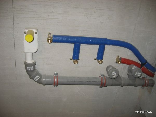

При желании можно подключить что угодно и куда угодно. Но для нормального технического обслуживания и эксплуатации ПММ необходимо обеспечить свободный доступ к запорному крану, розетке, сифону. Сзади ПММ далеко не самое лучшее место. Тем более существует кран, сифон, и розетка в одном флаконе, компактные и скрытого монтажа. Посмотрите фото Tehnik-san как и из чего сделано.

Классическое решение этой проблемы - планировка расстановки мебели на кухне и оптимальным является расположение посудомойки или стиралки впритык к кухонной мойке , чтобы все соединения и воды и слива для этих приборов разместить ПОД кух. мойкой . Это доступность для визуального контроля резьбовых соединений и достаточная длина соединительных сливных и наливных шлангов ПМ и стиралки (см. фото ) Если же расстояние до этих приборов от мойки недостаточно для стандартных заводских шлангов , тогда можно либо заказывать столешницу шириной 70см и отодвинув базу от стены на 10см сделать соединения ЗА ними , либо при стандартной столешнице сделать нишу в стене для расположения отдельного сифона и вывода водорозетки , но под мойкой поставить проходной кран для отключения воды у этой недоступной водорозетки

У меня примерно такая же ситуация (ПММ и мойка стоят друг за дружкой), кухня вот -вот приедет, а дошло-), что водо подвод по нормальному еще не готов. Помогите разобраться по предлагаемой Tehnik-san схеме
1.Все это располагается прямо сзади за мойкой? 2. Здесь 3 водорозетки под холодную воду, почему не две ( в принципе можно обойтись и одной?) (мне наиболее легко использовать подобные водорозетки от Ekoplastik) 3. Почему розетки имеют внутреннюю резьбу ( кажется 1/2 дюйма), а не внешнню, ведь к смесителям в комплекте идет гибкий шланг с подсоединением 3/8 д. Как перейти от В 3/8 д. на В 1/? 4. Могу ли я поставить на эти розетки запорные краны с выходом на Н 1/2, но затем вопрос, как опять же подключить гибкие шланги 3/8
onefrom 1) Всё располагается на стене под мойкой. 2) ПММ, фильтр, кухоный смеситель, плюс горячая смесителя. 3) у водорозеток 1/2 внутреняя для угловых запорных кранов, ПММ 1/2нх3/4н, фильтр 1/2нх3/8н (в моих краях), кухонный смеситель 1/2нх3/8н. 4) есть запорные краны 1/2х3/8, для подключения смесителей.
2. Здесь 3 водорозетки под холодную воду, почему не две ( в принципе можно обойтись и одной?)(мне наиболее легко использовать подобные водорозетки от Ekoplastik)
На остальное Техник-сан ответит сам, благо, что вопрос полностью укладывается в картинку, я лишь вставлю 5 копеек. Водорозеток на самом деле мало. Стиралка, пмм, мойка + не хватает еще одной для полного питьевого счастья.

onefrom На кране написано грое, если это так то годятся. Не смотря на заужение угловые краники пропускают достаточно воды, необходимости в шаровых кранах нет.
