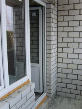

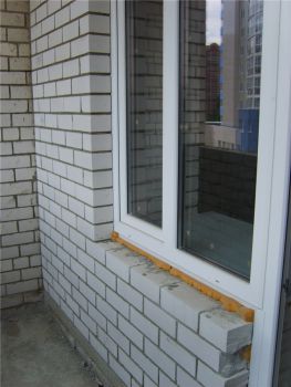

Есть две лоджии. Хочу провести туда с комнаты проводку и сделать розетку и освещение. Посоветуйте в каком лучше месте сдалать розетку и выключатель. Вот первая лоджия:

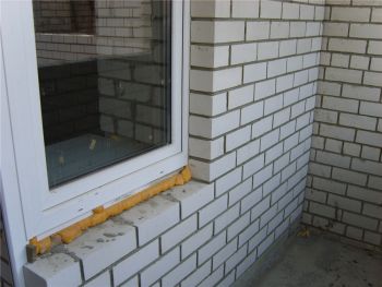

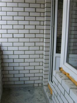

Вот вторая лоджия:

Фотки не открываются, но ответить можно и так - там, где удобно. Розетка должна подключаться через УЗО, и розетка и выключатель должны быть со степенью защиты не ниже IP44. То же относится и к светильникам.P. S. Выключатель - на высоте метра от пола, у дверного проема, розетка там же. Это самое очевидное решение. Но можно и по-другому, если хотите.
У меня всё открывается (фотки).На мой взгляд лучше на боковой стене(прямо возле двери).Взять одним блоком и розетку и выключатель (хотя там может быть и 2ной выключатель).Сделать приблизительно в метре от пола.Можно сделать накладной монтаж в специальном кабель канале(это если стенку портить прорезями не охота),а можно и проштробиться.Подключение от распред коробки в квартире,хотя в некоторых случаях подключают и от ближайшей розетки,но лучше по нормальному от распред коробки сделать.

Розетка-выключатель, полагаю, по-любому у входа, у двери, а с какой стороны решайте сами. Всё зависит от того как удобнее и какие места не будут ничем заняты на балконе.
