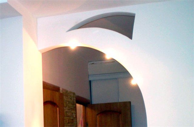

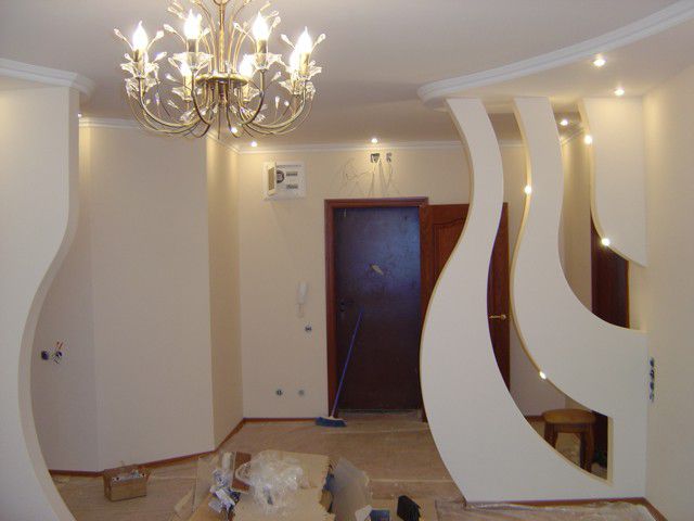

Добрый всем вечер!Вобщем такая проблема у меня.Начал делать арку в коридоре,но хотелось бы внутри сделать декоративный проём,например вот такой:Вопрос в том,как именно создать крепёжную систему?С чего начинать?Вроде как просто,но сижу и смотрю на неё,как не знаю кто... Подскажите кто имел дело с этим и желательно поподробней.Спасибо! ext_a98bd1d7e44889ae6b0870478162cc77.jpgext_91e57e6458ebacf24542e0a13adcc38a.jpg
если делать из гипсокартона, то тут два варианта. Каркас делать из специального гнутого на станке профиля ПП или из перфорированного ПН профиля для криволинейных перегородок. Можно делать из пазогребневых плит или из пеноблоков, с последующим или предворительным выпиливанием ниш (дырок) Определяйтесь с материалом и вперёд.

верхняя картинка из фанеры нарезать выкрутасов и обшить гкл
нижняя просто из гкл сделана

В принципе почти так же,как на фото(2-ое сверху).Понимаете,не сообразил сразу(по толщине вроде как красиво,а место пустое жаль зашивать).Ну хоть что-нибудь сделать,но с пользой,т.к. конкретного проекта не было...так,с головы.Может, пока не поздно,вы,как специалист,подскажете дизайн какой-нибудь (извините за дерзость),но главное меня пугает каркасная система,по которой шить листы.
