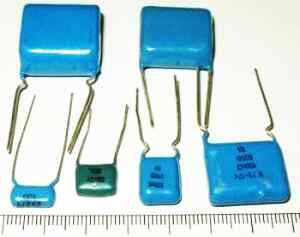

Вижу уже всё решено. Ну и правильно :) На всякий случай, всё равно уже слазил, конденсатор у меня К73-17-0,68 мкф-400В. На работе ещё наверняка такие есть ;)
