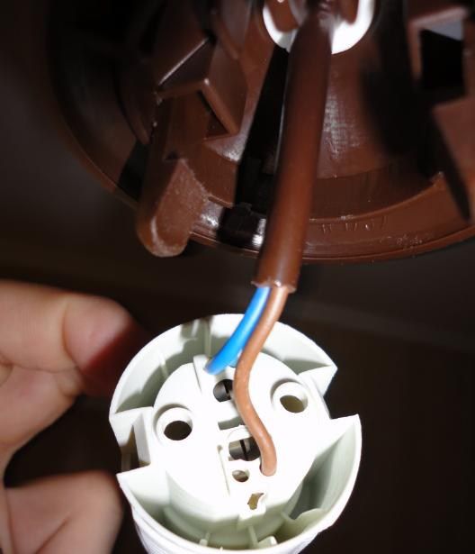

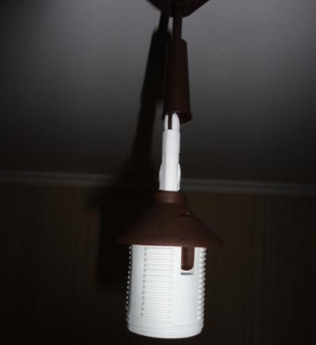

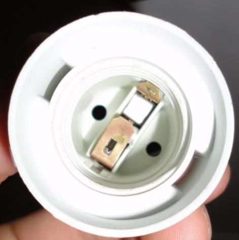

появилось время - еще раз раскрутил люстру и сделал несколько фотографий: image-085F_4E819FBA.jpgimage-F98D_4E81A015.jpgimage-0C29_4E81A06C.jpg если честно - не могу понять - где и что здесь затягивать/закручивать - может все-таки проблема с одним из проводов внутри оплетки (и видимо тут уже ничего не сделать), либо ... на последнем рисунке на одном из контактов "чернота" - может с этим связаны проблемы - если да, то как это исправить?
Маловероятно, пятно должно быть больше/чётче. Но попробуй зачистить ножом или остриём отвертки до металла.Возможно у тебя слабо (сильно) подогнут лепесток - один из контактов в патроне для лампы. Иногда из-за этого не горят лампы в новых светильниках. Выгни его с запасом, чтоб точно был контакт.Также попробуй отцепить провода от патрона (фиксация без винта - вытягивать слегка поворачивая по/против часовой или там какое отверстие есть для отжимания пружины), посмотри какой был контакт при зажиме - след на пайке (провод вроде гибкий, должен быть опаян конец).Подёргай с усилием за жилу - может вытащиться кусок (у гибких такое бывает если перетёрся внутри).Может на изоляции кабеля есть надрезы изоляции - проверь.На крайняк замени весь провод в люстре (хоть он и редкий - коричневый), тогда точно на него грешить не будешь. :)
