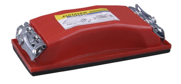

для избежания полос от шкурения я пользуюсь шкуркой нулевкой или единицей (1000 -12000) и этим Stayer-3566_enl.jpg (67 руб). Полос не бывает.
