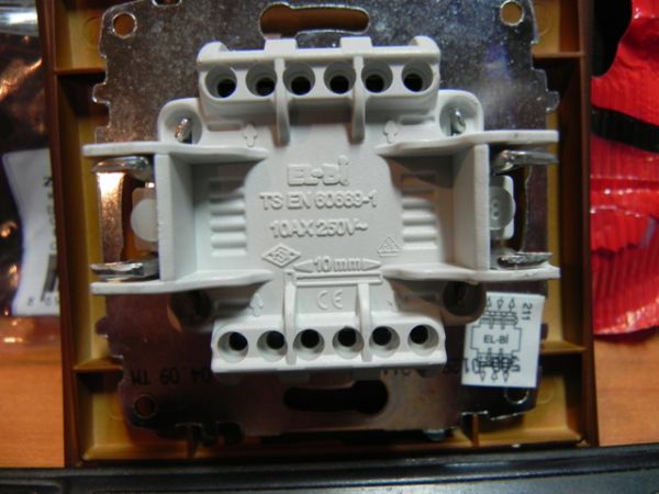

Выключатель.
стрелками в дырки.один провод держите в дырке, вторым по всем проходитебп пойдет, только не коротите проводаpost-71050-1313518961_thumb.png

Короче тест провел.Вот результат.Горит всегда только в одной дырке при включении обоих клавиш поочередно.А когда включены обе клавиши сразу вообще нигде не горит.Лампочка всегда была в первой дырке слева вверху.
эм, а во все дырки тыкали?1-2...1-6 горит 1-2 при положении.....2-1...2-63-1...3-6и тд?при обоих выключенных выключателях?в принципе мне ясно как и чего, но вы все же проверьте.
А при обоих выключенных опять горит в этой же дырке.Лампочка у меня всегда была в одной дырке.Или ее тоже надо было переставлять?
думаю будет так:

клавишей 1 горит либо
1-2, либо 2-3
клавишей 2 горит либо
4-5, либо 5-6
переставлять надо
3-1....3-6 не горит вообще.4-1...4-6 не горит вообще.5-3 горит.6-5 горит.правая клавиша2-4 горит3-5 горит4-2 горит5-3 горит6 не горит
post-71050-1313522788_thumb.jpgсхему пока не дам, завтро продолжимна ночь вам-1) не трогаете клавиши, пробегаетесь по всем2) переключаете 1 кл - опять по всем3) переключаете 2 кл - опять по всем
Хорошо.У меня уже у самого руки трясутся деражать 2 провода у батарейки-третим тыкать. :rolleyes:У них на пакете схема нарисована.Но не разобрать ничего.Я так и делал.
Да кстати как такой тестер называется?Завтра куплю,чтобы с лампочкой и батарейкой не мучиться.Спасибо.
хорошо.Вот я себе геморрой то приобрел.Надо шпаклевать уже-а я с выключателем этим завис. :xnik:
там делов на 5 минутвы померяли неверно что-то. схема у меня готова, но покажу после перепроверки
Чё мудите?!!! См. внизу справа рисунок на выключателе. Стрелка в середине - вход фазы (две средние дырки), по краям (слева/справа) - выходы на переключение. Таких переключателя два - сверху и снизу. На каждом входе/выходе два контакта (дырки.) - вот вам 12 дырок.
