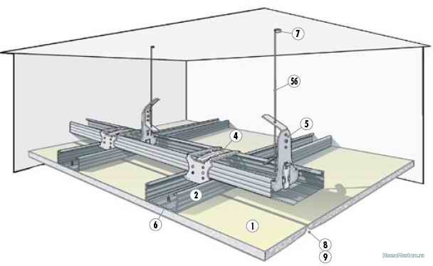

Вот на сайте есть такая картинка
Мне нужно сделать только короб у потолка. Такой же как на картинке. Интересует крепление маленьких кусков профиля которые перепендикулярны потолку. На картинке не видно. Вроде бы они вверху вставленны в профиль, а к нижнему профилю они как крепятся?

Колхозник
Да вообще можно без ПН обойтись. Главное, чтобы подвесы были. Правда без ПН труднее будет сделать все в одной плоскости.Можно сделать вариант как у кнауфа с двойным каркасом без ПН (см.рис.) (будет чуть пожестче):
Можно и одноуровневый каркас, но там крабами или кусочками ПН несущие ПП с основными ПП соединять, ПН по периметру нету и конструкция чуть послабее получится, а так в принципе можно, для перестраховки можете побольше подвесов прикрутить :)

Двойной каркас?! НЕ проще заделать щель и нормально все сделать!?Без ПН будет лажа и не выровнеите нормально.Впрочем дело хозяйское. Крепить подвесы надо не в серидине,а на 2 по краям.Вы сами подумайте,как вы будете крепить края листов?Оставите провис на 40см? Стойку ПП ближе к стенке,чем 40см не прикрепешь. Так,что ПН несет нагрузку.Вареант без Пн возможен только при сборке потолка с двойного каркаса,как на фото у Колхозника.И то первый уровень идет с ПН. Без ПН лажа будет.
