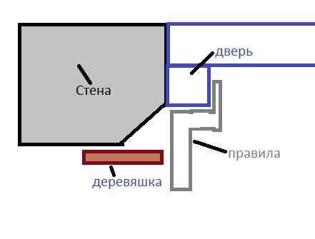

Собираюсь выровнять откосы в входной двери, с помощью штукатурки, возник вопрос, можно ли приклеить деревяшку или кусок профиля на фюген к железобетонной стене? (чтобы сделать маячек) а то сверлить не хочу, слишком стенка прочная.
Примерно что хочу сделать ток не прибывать, а приклеить к стене деревяшку вместо правила.

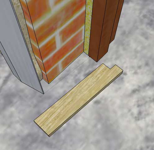

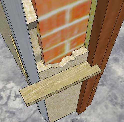

как правило они отваливаются стоит только повозить правильцем по ним вот кусок гкл пришлось бы уже сбиватькак никрути проще быстрее и точнее это перфом пару отверстий и прикрутить деревяху , можно как на рисунках можно насквозняк
А можешь гипсовый маяк сделать...пару часов и маяк готов..и ничего сверлить не надо.
