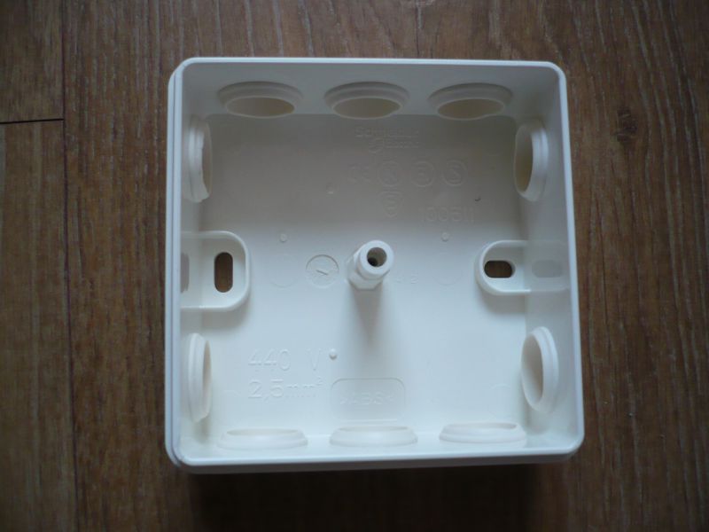

Здравствуйте! Подскажите, пожалуйста, возможно ли соединить в одной коробке (внешней) 5 проводов nym 3х2,5 и 3 провода nym 2х1,5? Соединяю клемниками wago, но у меня в одной коробке все это не умещается. Как быть - делать две коробки или есть коробка побольше?

четыре розетки, два светильника и один выключатель (один светильник уже подключен через выключатель), провод от автомата. Три клеммы 773-328 и одна - 773-322 Вот фото для наглядности: ext_b261d275871c9ac0957c3dde4cff7e05.jpgext_7d5cfc13bf5d7446ecd7f19e259338d6.jpg

Возьми коробку побольше (есть однозначно - посмотри в магазине или Инете ассортимент :)) - если провода сильно подрезал на две скорее всего уже не развести.Я оставляю хвост размером с двойную длину коробки, зачищаю от внешней изоляции, оставляя 1-3 см изоляции от входа кабеля в коробку (для нормальной эл.изоляции и возможности подписать кабель), потом развожу аккуратно, без пререплетений сильных, жилы для зажима пачками в разные стороны и там уже видно насколько их подрезать, с учётом зачистки/зажима/запаса на возм. другое подключение.А вообще, количество и размер коробок в основном вопрос внешнего вида, не везде одна большая распред коробка будет смотреться органично.И твою поставленную коробку можно нормально упаковать - плотно. Будь она гладкая внутри, без всяких выступов и резинок, вообще бы вопросов не было.
