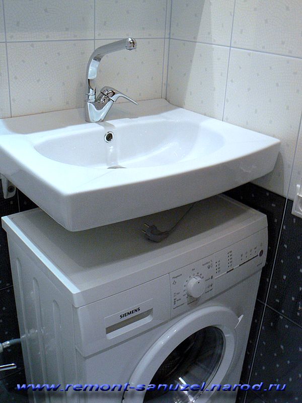

А по поводу раковины и стиралки - ваше фото немного не то. Хочется чтобы стиралка была прямо под раковниой. Тогда конструкция труб и сифона у такой раковины будет выполнена особым образом, чтобы максимизировать свободное место под раковиной. Кто-нибудь далал подобные?
Вот примеры:
