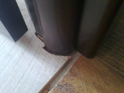

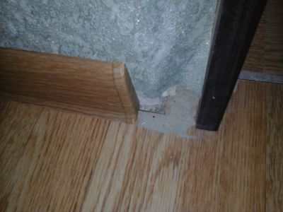

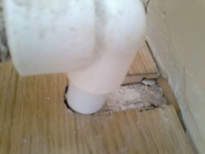

Друзья попросили приехать провести экспертизу ламината. Им делали ремонт под ключ по договору и т.д. Ламинату пришла хана, вот они и попросили глянуть светит ли им что-либо в суде. Естественно помог, естественно косяк укладчиков. Фотоотчет прилагается. А теперь внимание, викторина. Я видел много испорченного ламината, паркета, линолеума и т.д., провел много экспертиз. Вот попробуйте отгадать две самых частых отмазки горе-укладчиков. Стоп. Не так. Две единственных отмазки укладчиков. Ну заодно фотки прокомментируйте)). Спасибо.

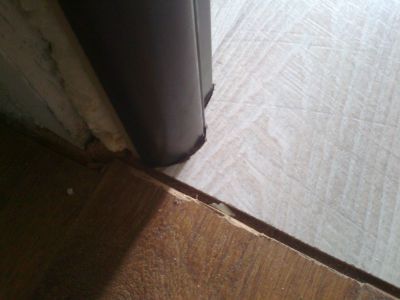

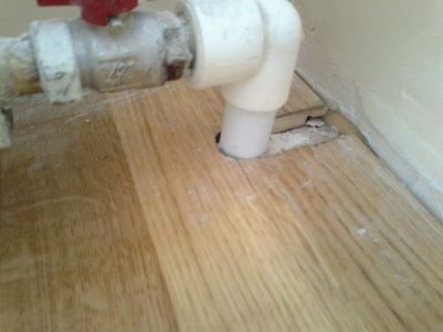

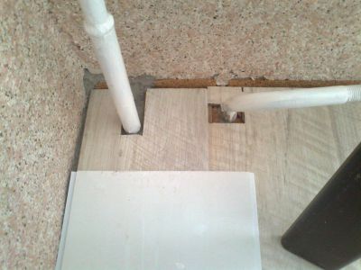

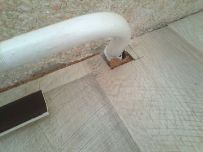

запил у трубы это явно не влажность,  это всегда так делаем :)

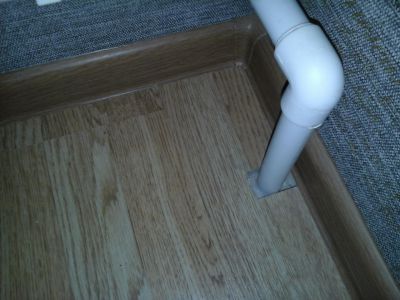

Вот собственно тоже из категории "материалговно/влажность". Особенно мои любимые трубы, пороги и прохождение коробок - уж какого я только полета фантазии не видел...
Вот попробуйте так выпилить ламинат под коробку. Хер у вас получится.))) Я вот даже представить себе не могу, сколько они мудохались- подгоняли под коробку этот художественный запил, не зная, что проще и быстрее подпилить коробку и под коробку загнать.

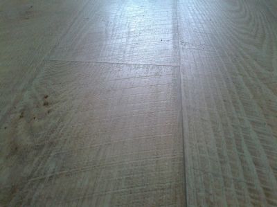

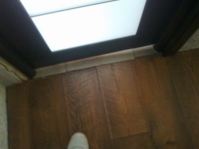

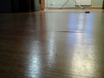

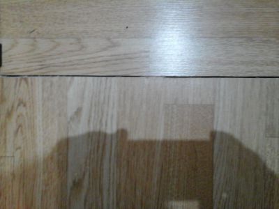

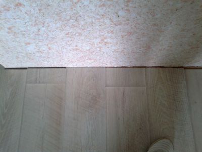

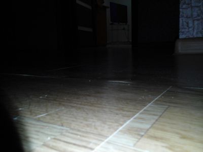

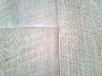

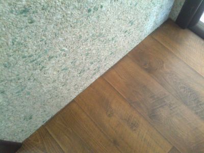

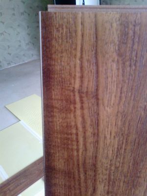

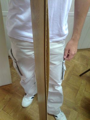

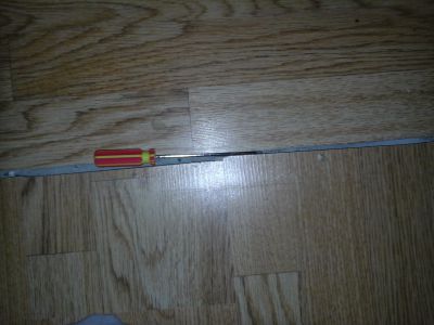

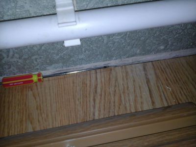

Но у производителя тоже бывают отмазки из серии "материалговно/влажность". Ничего не замечаете на первых трех фотках?

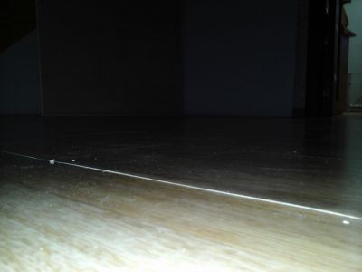

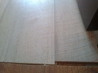

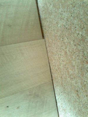

А как вам ламинат на реализацию на последних двух фотках?
вздыбленные кромки и не геометрия  частые вещи
На первых трех там не вздыбленные кромки и не геометрия. Там у производителя (Таркетт) всем косякам-косяк. Смотри внимательнее. Подсказка: с кромками, стыками, щелями все в порядке. Ламинат лежит ровно, без заусенцев. Но залет все же есть - как у производителя, так и у укладчика на первых 3 фотках
Нет. Тоже не угадал. Ну как же вы, парни не видите. Там же ламинированный слой не до конца напечатан на досках. Отчетливо видна серая полоса, на которой отсутствует рисунок. Это такого у Таркетта до хрена было. Косяк производителя. А косяк укладчика в том, что они при укладке не делали отбраковку и положили ламинат с непропечатанными полосами посередине комнаты.
если ты про жирную серую полосу по стыку   то её видно сразу
И ведь и сам производитель (надо сказать именитый) и продавцы продавали за дорого вот это барахло.
про нее родимую. И не понятно, кто больший долбо...б: укладчик, который положил на видном месте, а не израсходовал у стен где-нить или работники производства, положившие в пачку вот это добро с понтом, что не заметит никто.

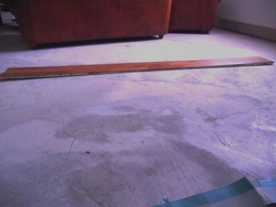

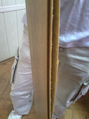

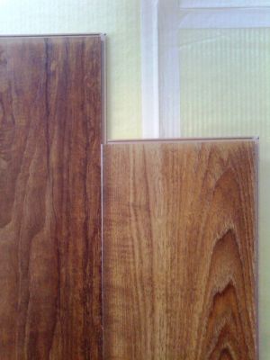

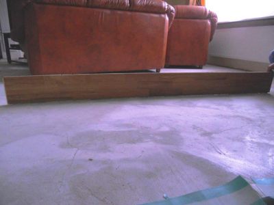

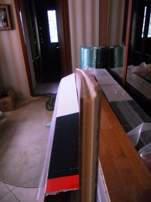

Или вот такое иногда в пачках лежит. Чтоб не подумали, что стяжка кривая, положили на ребро.

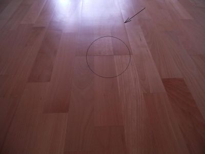

Как результат укладки (вместо отбраковки) таких досок - отслаивание шпона из-за напряжения в ряду (последние два фото, хотя они с другой экспертизы)
Я, кстати, для чего все это показываю: на форуме много любителей юзать фразы "ничего там не случиться", "у меня у самого опыт богатый", "я сколько укладывал и ничего", "эти ньюансы не влияют на результат" и пр. Еще раз повторяю для таких мастеров - вы сделали и ушли, а людям с этим жить. Не надо думать, что если после укладки лежит без косяков, то и дальше будет лежать без косяков. Последствия ошибок в укладке напольных покрытий имеют, как правило, долгий период индикации. А ваш опыт заканчивается, когда уложена последняя доска. Что сие означает? Это означает, что у вас есть опыт укладки, а существует опыт эксплуатации. Это две альтернативные вселенные. Мне посчастливилось заполучить и тот и другой опыт. Хотя может и не посчастливилось, а скорее наоборот...
