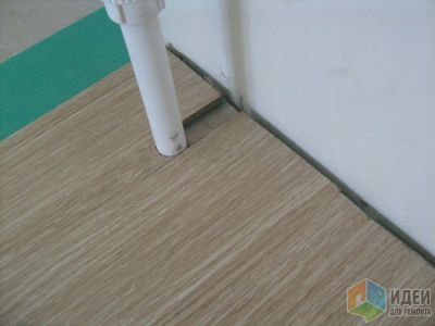

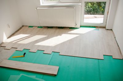

Что не так с 6 и 8 фото?

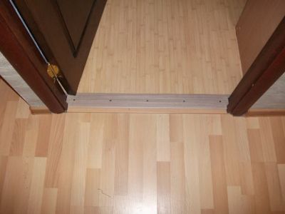

6 фото - стыкоперекрывающий профиль.
8 фото - все не так. Не знаю, что автор делал, укладывал так (поперечными рядами) или замерял, сколько получится последний ряд, или делал раскладку. В любом случае дикий критинизм. Подложка уложена без склеивания. Результат:
в лучшем случае - будет пылить через швы, а потому хрустеть песок под ламинатом будет;
в худшем - уползет мат и будет пустота под ламинатом и хорошо если не под замком.
А главный критинизм - выкладывать это в сеть.
9 фото - отсутствует зазор. Последствия - смотри ранее

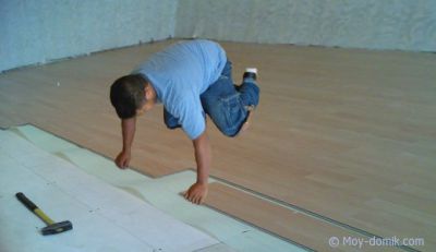

Хотелось бы отдельно отметить вот этих ребят. Я было грешным делом подумал, что это может стеб какой-то - пархающий укладчик. Ан нет. Это просто чувак, который походу занимается паркуром, наложен на фото с ламинатом. Понял я это увидев второе фото. Реклама что надо. Браво. Особенно впечатляет, когда сопоставляешь масштаб парня и масштаб лежащего рядом молотка (размером со спину парня)
