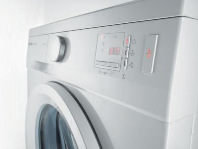

Мне удобнее машинка с индикатором. Видно время до конца стирки, особенно полезно, когда включен отложенный запуск. Очень неплохое качество стирки. Из замечаний - шумновата помпа. Но выносливая. Выгребал из неё и батарейки, и монетки, и стекляшки, всё, что не вытряхнули из детской одежды :)
Щетки двигателя должны менятся на раз (пока не было необходимости), настолько хорошо продумана конструкция. К слову, щетки и подшипник барабана в этой модели подходят от "Атланта" ;)
Спасибо за ответ! а GORENJE Simplicity WS62SY2W без индикатора?
Таки с индикатором :)
