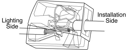

Насколько я сам понимаю принцип действия именно этих, да и других клемм ваго что приходилось использовать, прямого контакта меди и алюминия в них не происходит. Значит и смазка не нужна?
Да, прямого контакта нет, см. ниже: ext_a1a617f1bc8abddf65853974f098f57c.jpg А смазка - для оберегания жилы от окисления. Естественно, если уже окисленную жилу вставить в этот клеммник особого толку не будет, но все равно, со смазкой как-то спокойней. А если делать по-хорошему, т. е. зачищать жилу шкуркой в кварцевовазелиновой пасте и потом втыкать, то наверное и смазка не нужна. Ну а если совсем по-хорошему (я не мог это не написать) - нужно менять всю проводку на медную, и не потому, что я ненавижу алюминий, а просто потому, что изоляция той проводки, что на фотографии уже явно перестала быть таковой, а покупать и прокладывать новый алюминий - это для супержмотов, оснащенных кварцевовазелиновой пастой и кучей свободного времени.
