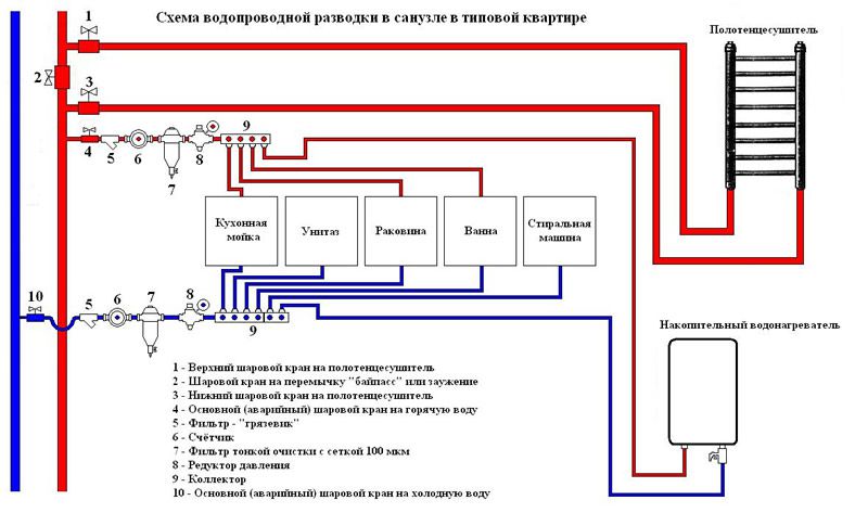

Здравствуйте, участвовал в долевом строительстве и вот наконец-то свершилось стройка окончена. Вобщем все хорошо, но вот впереди еще ремонт долгий и вдумчивый и похоже своими руками, потому как доходы при ипотеке совсем не высоки. Как полагается решил начать с ванной комнаты. Сам я не строитель не сантехник а простой сисадмин :) Посмотрел почитал некоторую информацию решил что в принципе все по силам но все же некоторые нюансы не понятны. Начать естественно решил с ввода воды. То что сейчас там установлено застройщиком оставляет желать лучшего, так, лишь бы сдать в эксплуатацию побыстрее. Вобщем планирую следующее: - ванна, - мойка, - полотенцесушитель, - унитаз, - накопительный водонагреватель, - машина стиральная - кухонная мойка. Внизу приложены фото в которых видно как это все смонтировано на данный момент. Я думаю все же изменить схему на вот такую типичную: image001.jpg Все это естественно спрятать под штукатурку и сверху наклеить плитку. Вопросы следующие: 1. Какие лучше трубы использовать ПП или МП? 2. Если МП то каков радиус изгиба трубы? 3. Как это все лучше расположить в моем случае? 4. Нужна ли теплоизоляция при вмонтировании труб в стену? вопросы возможно буду добавлять по мере назревания решения, буду благодарен за дельные и квалифицированные советы

Схема, на мой взгляд, вполне нормальная, но рекомендую не полениться потратить часа два-три и посмотреть на этом форуме как это реализуется. Я именно так и делал.Мой совет1. если с финансами напряг, раз десять взвешай, нужны ли тебе такие заморочки как редуктор и самосмывной фильтр, если вода нормального качества?2. Радиус изгиба МПТ допускается: если руками гнуть то 5 диаметров трубы, если при помощи пружины - 3.3. Если применять МПТ лучше сразу отбросить компрессионные фитинги (те которые закручиваются гаечными ключами), а использовать прессовочные или как использует Техниксан в Рехау - натяжные.4. И пройдись по магазинам - это только в Москве все можно купить.5. Так как китай у вас рядом, нужно быть осторожным в выборе материалов.6. Я такой же псевдополотенчик переделал, поставил краны (конечно не забыв про байпас).Если еще чего вспомню напишу.
в принципе моей главной целью является ровное давление на потребителях плюс возможность спрятать трубы в стены, поэтому присматриваюсь в сторону МП и конечно же фитинги под пресс.Видел пока в трех магазинах следующие неймы: Valtec (Фитинги), IPC (шаровые краны), honeywell (набор фильтров), еще что-то, на выходных пробегусь повнимательнее все поразглядываю.Качество воды вроде бы неплохое.Еще с канализацией предстоит решить вопрос. Как это все максимально возможно спрятать.А вот еще, МП трубы при монтаже в стену нужно изолировать? И как бы штробу замутить поровнее в стенах :)И я так понял полотенчик идет отдельным стояком, это значит где-то в подвале его надо перекрывать.

Прошвырнуться до магазина, транспортной компании или почты и оставить там немного денег - заслуга невеликая. Вот, что обязательно предстоит сделать - так это дораскинуть уже на месте мозгами, как именно вам хочется все сделать. Вы на фар и прочие штуки тоже не особо заглядывайтесь. Это все оборудование из категории купить и обработать напильником - то есть решительно без чудес. Кривая резьба - это самое простое, с чем придется столкнуться. Так что вопрос про то, что купить - это вопрос все же десятый. По схеме нет вопросов, кроме одного: я переставил бы бойлерную ветку в торец коллектора. Но если бойлер у вас с полдюймовым входом, то забейте.

В натуре у вас на полотенчик отдельный стояк, а по схеме вы полотенчик к ГВС подключили.
Под номер 2 я бы поставил вентиль в отдельный стояк полотенчика :)
А группу безопасности водогрея я бы перенес к коллектору. (так и сделал собственно пару лет назад).
Кстати да. Верните сушило на ту трубу.
Да полотенчик будет отдельно, хочу почти по корень обрезать трубы и спрятать МП в стену

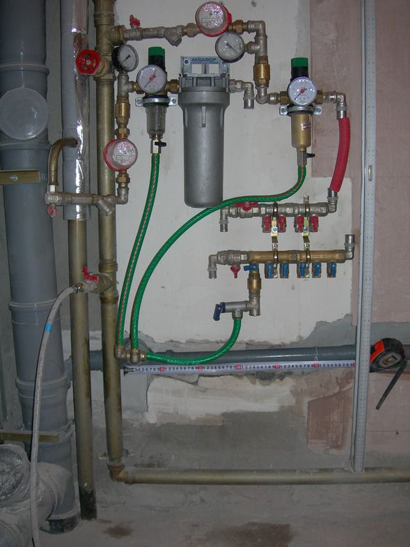

olejonok У вас тут на ХВ идут два фильтра? они разные по степени очистки?
Видел примерно такие коллекторы, как на фотографии выше, они нормальные?
В большой колбе стоит сменный фильтрующий картридж. Его функция - предфильтровать:
Предфильтр надёжно очищает воду от нерастворимых примесей и осадков (песка и ржавчины), появляющихся из-за старения и разрушения водопроводных труб. Поэтому предфильтр особенно важен в районах со старыми водопроводными коммуникациями.
Корпус предфильтра встраивается в магистраль холодного водоснабжения. Для очистки воды в предфильтре используются модули различной плотности в зависимости от степени загрязнённости воды. Кроме использования в предфильтрах АКВАФОР, модули подходят также к стандартным корпусам фильтров длиной 254 мм (10").
Использование предфильтра облегчит работу фильтра для питьевой воды, защитит от поломок стиральную и посудомоечную машины и сделает более приятным приём ванны или душа.
В мойке у меня еще будет стоять "Аквафор-Викинг" на Питьевую воду и диспенсер.
По схеме констатация:
1. Система безопасности так и осталась без изменений.
2. Между 6 и 7 желательно ставить обратный клапан

Себе ставил МПТ HENCO (левак или нет не знаю, но брал только в одном магазине, который вроде как дорожит репутацией) на фитинги прессовые VALTEC (потому как была возможность взять со склада по цене 2004г.)Метался по поводу фильтров и редукторов (взял только из-за накопительного бойлера), но в итоге решил не экономить и заказал FAR с Москвы. Редуктора пока не оправдывают себя потому как давление в трубопроводах ГВ и ХВ выше 4 атм не поднимается.Также не поскупился на защиту от протечек. Её "чужие", в отличие от другой трихомудии, уже заценили. Особенно возможность дистанционно уходя из дома перекрывать подачу воды.Сейчас подкоплю финансов и поставлю еще магистральные фильтра, потому как вода у нас очень часто желтая.
