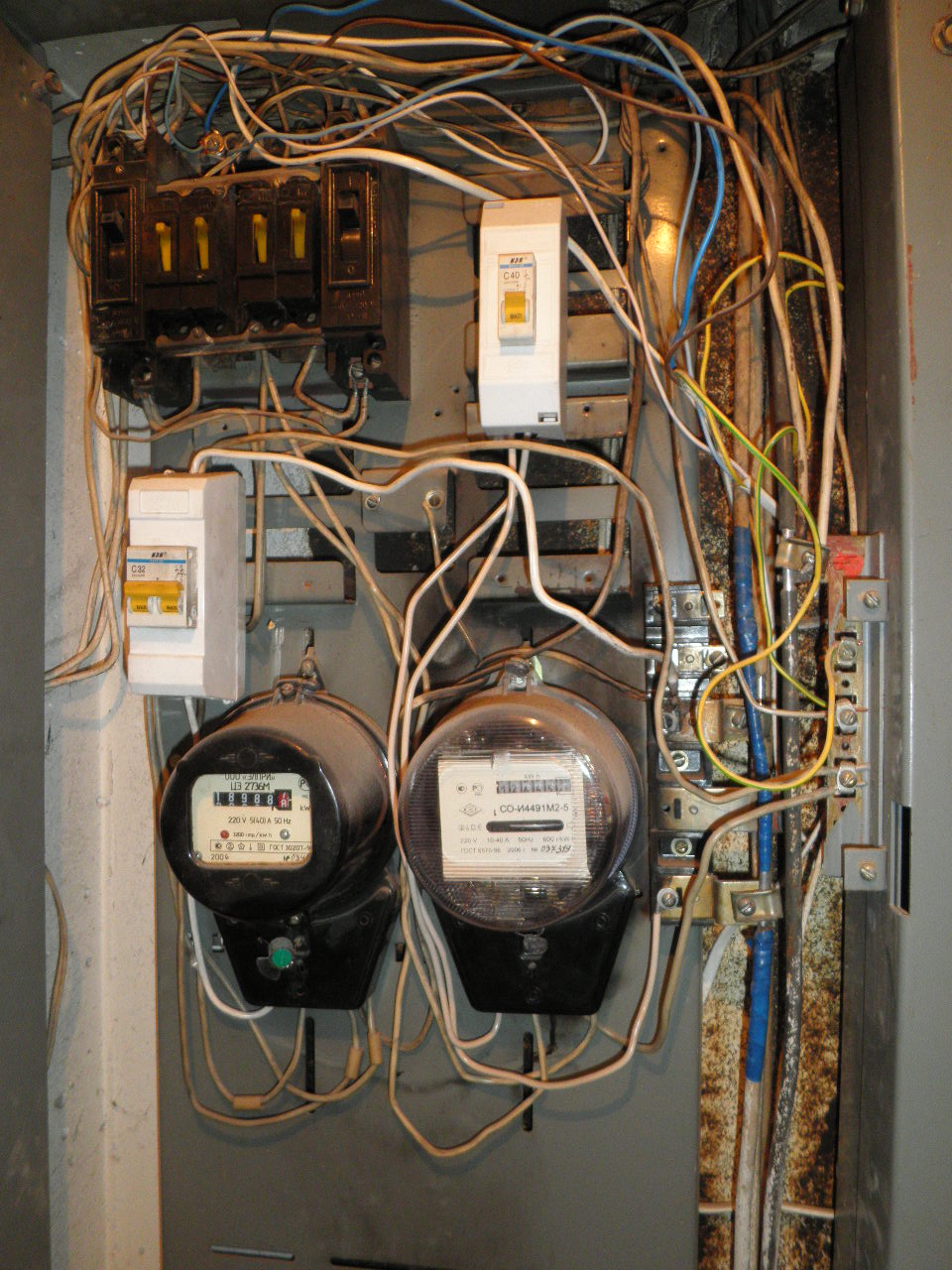

Здравствуйте!В процессе ремонта столкнулся с проблемой нуля и земли. Почитал, что пишут по этому поводу на разных форумах, в т.ч. и на вашем. Но так и не понял, в чём разница при существующей схеме (прилагаю). Схему щитка взял в сети, она точно соответствует моему случаю. Я не понимаю, почему в этой схеме должно вышибать какой-либо автомат, если лампочку соединить с фазой и землёй? И вообще, криминально ли перепутывание здесь земли и ноля? Кстати, все провода одного сечения и одного цвета (белого)! Заранее благодарю за ответ.

Да. Я вообще-то переставлял розетку (старая раскололась) и не уверен, что правильно подцепил ноль и землю (они одинаковые). Плиту включил. Поработала минут пять. Потом выключил и решил всё-таки проконсультироваться у спецов (я механик, а не электрик). Отсюда и все вопросы.Если ноль и земля идут к нагрузке из одной точки (с одним потенциалом) одинаковыми проводниками, какая всё-таки между ними разница?
Во-первыхЧто такое мультитестер знаете?Во-вторыхВсе три провода одинаковой длины?В третьихФото сильно облегчит процесс.
Земля через счётчик не идет. Посмотрите когда будет включена и выключена на счётчик. Мотает по-разному, значит правильно подсоединили. Если же у Вас работает плита на "земле", то надо переделать и поставить УЗО. Изменено пользователем waw0375
Отвечаю по порядку.С тестерами имею дело уже лет 45. Правда, про мультитестер не слышал. Сейчас посмотрю в сети.Провода практически одинаковой длины.Фото прилагаю, но там без бутылки не разобраться, т.к. много чего сосед по камере набуровил. Это сильно засоряет картинку.Большое спасибо waw0375 за хорошую подсказку. Действительно, земля-то через счётчик не идёт!
