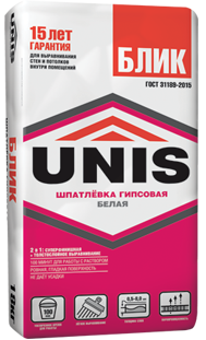

Юнис "Блик" шпатлевка гипсовая мелкофракционная
квартира с черновой отделкой, стены оштукатурены цементо-песчаным раствором. В магазине посоветовали эту шпатлевку. в замен боларса. Может кто то уже пользовался есть смысл ее покупать? Если есть у кого покажите фото работы

кмк теплон немного мягче ротбанда(в высохшем состоянии) , но мне он больше нравится , чем тот же ротбанд. Во первых у нас но белый(приятно и шпаклевать перед обоями может и не потребуется если хорошо сделать и загладить) и мне показалось он не так сильно плывёт на толстых слоях.
Теплон однозначно меньше плывет. Бликом шпатлевать ЦПС одно удовольствие. Она толстослойная, хорошо укрывает ЦПС. Единственное - ей второй слой тяжело без опыта гнать. Сворачивается быстро от нагрева, сохнет на шпателе т.е. А так для чернового шпатлевания, кмк, самое то.
