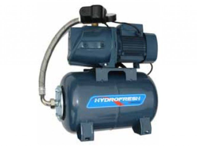

Автор, я бы посоветовал вам поставить резервуар (бочку литров на 500) и сверху насос. У меня та же проблема была, но в моем случае вода не поступала практически и на 60% на 4Й!! этаж. Проблема была решена после того, как на входе водопровда в квартиру поставил насосную станцию сверху бочки. Ну естественно не на самом входе, а трубу провел в угол коридора. А уже потом разветвление на кухню, ванную, туалет. Потом обил это дело пластиком и сейчас вода идет в любое время в любом кол-ве). Если интересно - могу сфотографировать все это дело. Пока просто картинка моего насоса вот: _3037193.jpg
