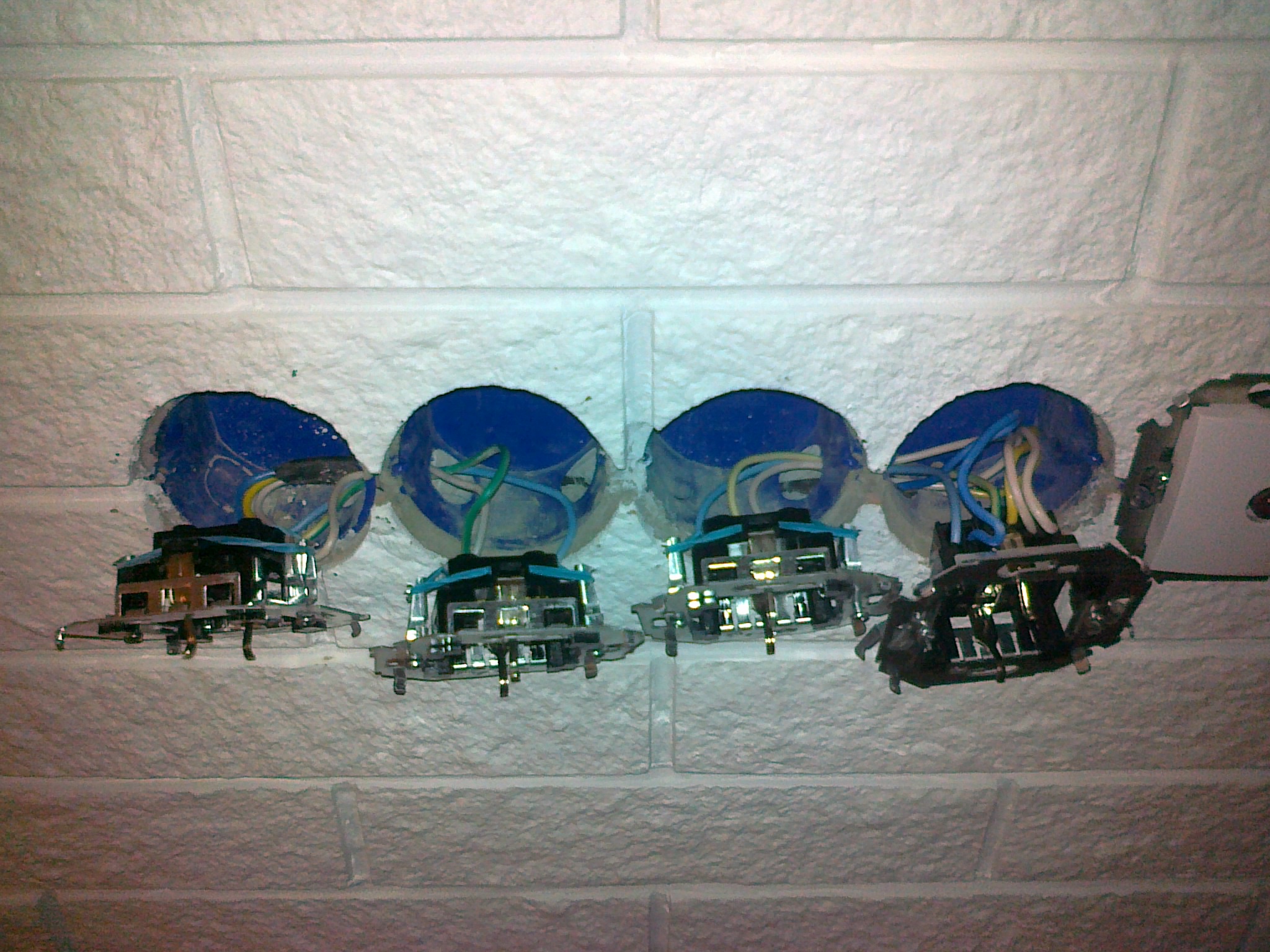

post-47616-1328306787_thumb.jpg попросили щит собрать, приехал.провода естественно не подписаны, розетки стоят местами, выключатели тоже.начинаю прозванивать, тестер в режиме "пиииииииииии"вроде со всеми линиями разобрался, но одна не бьется!и так ее и этак, шлейф в комнате весь прозванивается, а до щита только часть.используя дедуктивный метод вычисляю место, вскрываю и вижу...
Вижу, что линии пришли на крайние розетки. Центральные запараллелены с крайними. Больше ничего не видно.P.S. Крайние соединены между собой, что-ли ?
ага
а за стеной транс мощный что бы в этом кускенапруга наводилась :)
Вот тебе и гальваническая развязка, етить :)
развязка етить, а перемычку одну забыли :angry:
Ну это ладно, а куда похоронили родную линию от щита/коробки до розеток?ПыСЫ видать два разных электрика работали на объекте, один пол-дела сделал, а второй сделанное переделал, подумал что две группы розеточных здесь заведено. Грустно конечно, но бывает... и не такое бывает (сам не безгрешен :), чего в запарке не сотворишь - главное самому всё и поправить, а вот за другими такие сопли подтирать очень хреново и много времени занимает).
Почему похоронили? Правая пара розеток запитана, просто на фото не видно куда "ныряют" провода к щитку.
провода в крайних розетках "ныряют" к центру группыв левой розетке вправо вниз, в правой - влево вниз, далее неизвестно )
