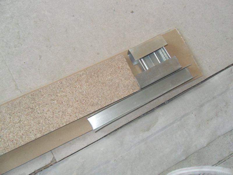

Подскажите пожалуйста, имеем вертикальную полку гкл-потолка, залаживаю закладную в виде ДСП 16 мм. Вопрос вот в чем: на каком рассоянии делать ребра из пс60*27 или теперь вообше можно обойтись без них? (закладная под будущий натяжной потолок) схематично набросанная на полу вертикальная полка: ext_9f900548716165fbe69ee30483927850.jpg
Нафига там рёбра (или отходов профиля много ext_4969586e7696b84708beb7b70de3506b.gif)? Полоска ДСП сама по себе жесткая и прочная. Я бы делал так: post-73269-1334207867_thumb.png
вот я и хотел послушать мастеров в правильности постройки =) спасибо)))
Для натяжки делаю перемычки из профиля 60*27 через каждые 20 см. и на потолке рисую черту в месте перемычки.См. рисунок.post-18144-1334338155_thumb.jpgpost-18144-1334338349_thumb.jpg
