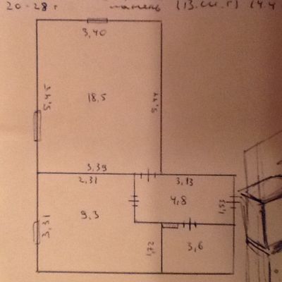

У меня тот же вопрос, есть такая планировка, хочу кухню перенести в комнату , это там где 18,5, проблема в том что между сан узлом где слив и комнатой возник коридор )))) так вот как водопровод туда завести под стяжкой?? Или может по потолку, та же история и с канализацией как понять можно ее под стяжку запихать или по потолку вести , если по потолку то как трубу закрыть на стене что бы не видно было, ( отделка от застройщика , фигня конечно, но много ломать не хочется)))
И еще вопрос реально ли сделать теплый пол , скажем от батареи????
