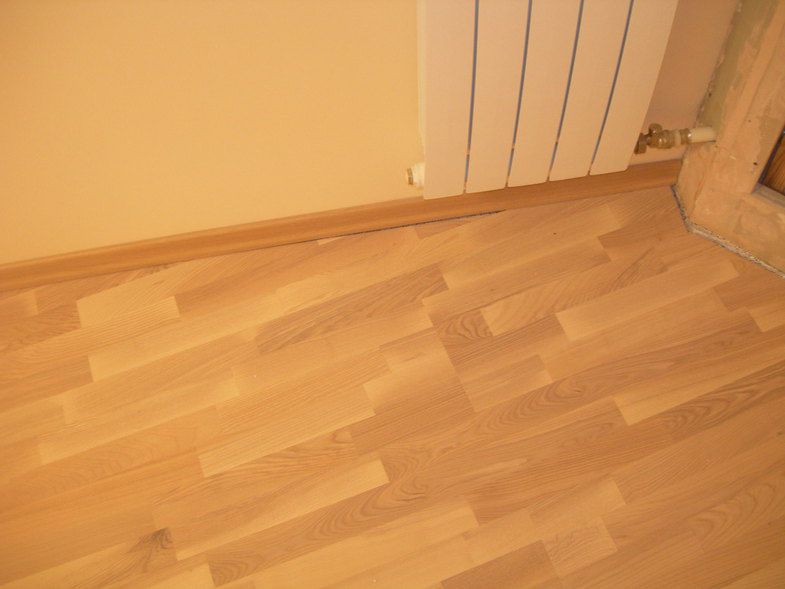

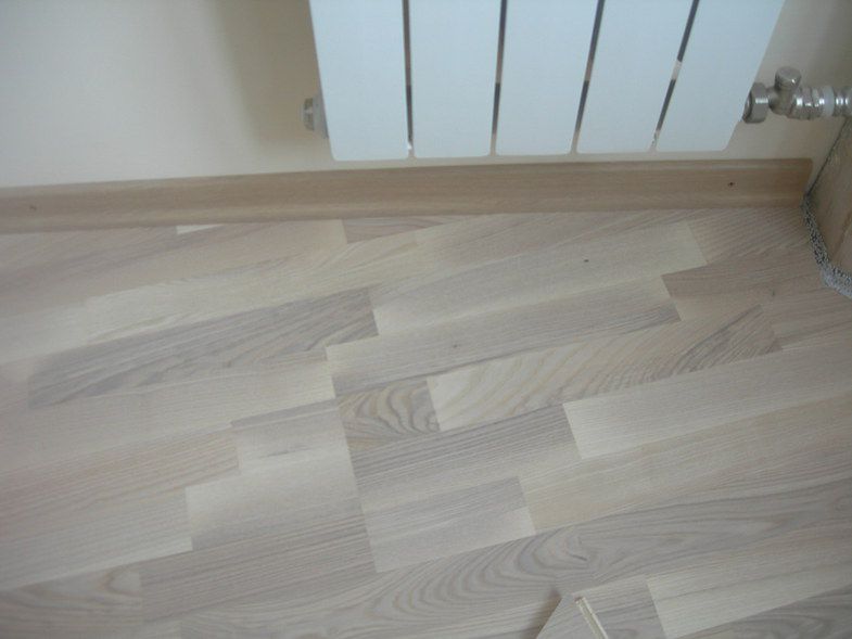

Вот, к примеру:
Перебрал с "зазором", что плинтус не накрывает щель.
Снял плинтус, отпилил более-менее кусок доски, намазал клеем, прижал. Минут 15-20 и держало уже намертво.

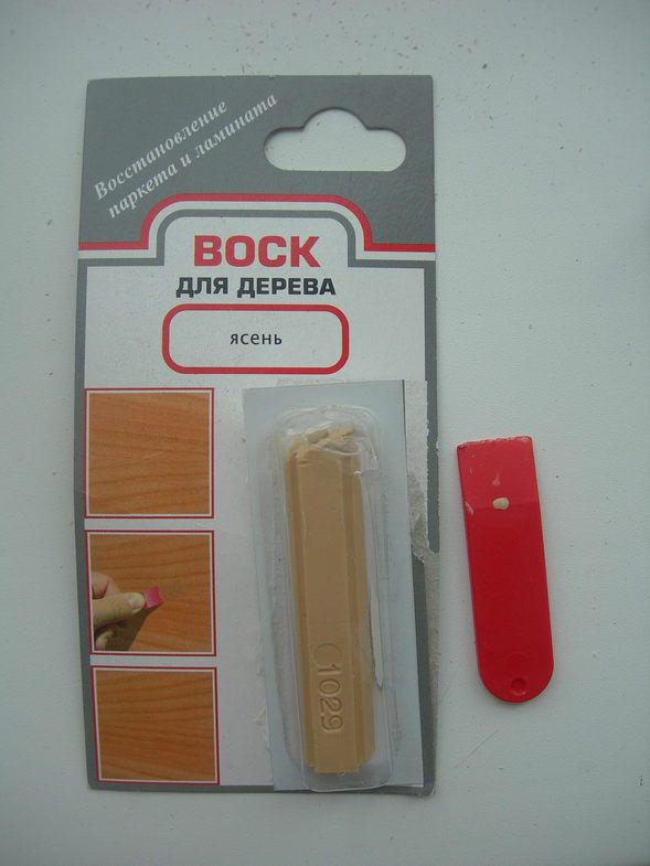

Сегодня в Леруа купил карандаш-воск для дерева (немецкий) номр 1209 (ясень), небольшой кусочек раскатал в руках, он стал мягкий, закатал его в щель (невозможно же отрезать новую часть ровно по резу), тряпочкой отполировал. Прицепил плинтус обратно. С высоты роста пытался разглядеть шов или этот воск - ни фига. Литой как родной.

Этот воск имеет один минус - если им мажешь где-нибудь в середине комнаты на проходном месте (особенно светлые тона), он быстро пачкается. Есть еще такая же штука, только в виде пасты. Более пластичная по консистенции, удобнее в работе.
