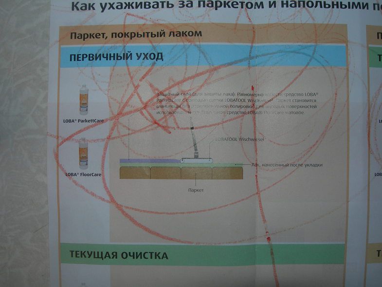

Без понятия, а надо? Эта доска шла глянцевая, полуматовая и глубоко матовая. Я выбрал последнюю, т.к. не люблю бликов на полу, хочу видеть весь пол при ярком солнце. Если чем-то сверху покрывать, то для чего и что в итоге будет? И как?
