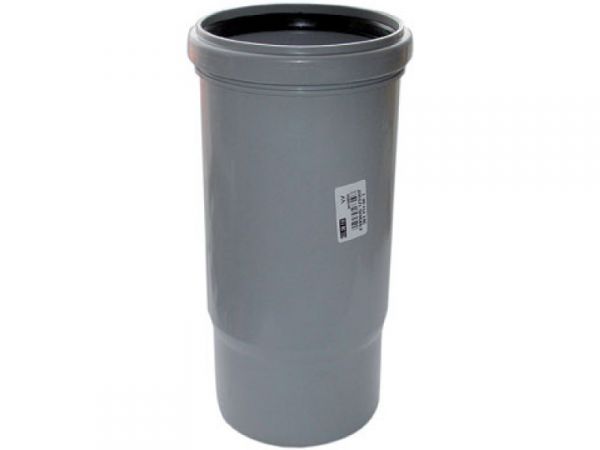

Если под соединительной муфтой понимается компенсационная, типа такой  post-1-0-22727400-1463842508_thumb.jpeg то можно не переживать. Если "мама" с двух сторон, то я бы гарантии не дал. Герметиком ППР мазать бесполезно.

Если имеет место вот этоpost-81226-1334591910_thumb.jpgто мое личное мнение - не место ей на центральном стояке. Пока есть возможность пересобери стояк по нормальному с использованием компенсационного патрубка. Будет надежнее и спокойнее. Тем более собираешься заделывать плиткой. Зачем что-то замазывать, когда есть возможность сделать нормально.
Да, именно такая гадость там и стоит, вроде в инете пишут "ремонтная муфта" называется, хотя что там ремонтировать - дом то новый, уроды мля...А каким образом стояк пересобрать? Вроде эти трубы одна в другую вставляются и пока одну не подвинешь другую не вытащищь? Эту муфту понятно как вынуть, но вот как на место трубы без раструба, которая вниз от нее идет, нормальную с раструбом засунуть?Подумал, и если я правильно понял, то нужно взять муфту компенсационную с удлиненным раструбом (как на картинке Wolfserg) задвинуть подальше вставить под нее нормальную трубу с раструбом и потом их вместе спустить вниз?Коряво написал но может поймете что я имел в виду?Нашел одну из прошлых фотографий, там похоже внизу такая муфта стоит. То есть мне при пересборе стояка необходимо: 1) выкинуть ремонтную муфту, 2) выкинуть трубу от компенсационной муфты до ремонтной, 3) компенсационную муфту с низа переставить на верх (внизу ее как я понимаю оставлять смысла нет, да и нельзя труба слишком глубоко будет в нее просаживаться и из за этого свеху может выскочить, да и покупать в таком случае еще одну не придется?), 4) между компенсационной муфтой и тройником поставить нормальную трубу с раструбом?Правильный ли алгоритм действий?
Изменено пользователем Kinkaju
В принципе правильно. Хотя можно и в другом порядке, когда компенсационный патрубок внизу.
Не будет ли в таком случае труба в него проваливаться и выскакивать сверху?
Так трубу можно будет хомутом зафиксировать в нужном положении. Хотя в твоем случае лучше сделать как ты предложил.
