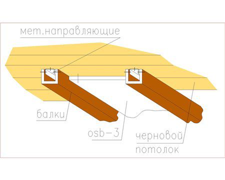

Ну тогда смонтируй фальш-балки к черновому потолку. А между ними в эти экраны ОСП затонированное (морилкой покрытое) 6 - 8 мм. Ну или смонтируй затонированное ОСП, а стыки закрой фальш-балками. У одних заказчиков так было сделано. Только в место балок была просто неотторцованная доска. Смотрелось нормально из-за грубой поверхности ОСП и из-за больших щепок в ее структуре. Ну просто как вариант
типа так?...а может фанеру фк можно, она по-ровнее все же...

Да в магазине посмотри, что лучше для тебя, фанера или ОСП. А зачем балки на профиль направлющий от ГКЛ? На брусок надо.
У меня деревянный дом, фальшбалки выполнил из сырых досок дюймовок шириной 15 см., вычесанных крацовкой на болгарке, далее из досок собрал П-образные балки которые закрепил на бруски к стенам (балка после крепежа держала в середине без видимого провиса 2 мужиков). далее к бокам балок закрепил ПН профиля, в балки завел электрику под встраиваемые светильники и высверлил отверстия. Смонтировал электрику, профиля, закрыл пространство меж балок гипсой, потом стеклохолст, обои под покраску и покраска гипсухи меж балок. Всё, потолок живет счастливо независимо от топота детей сверху уже 3 года. Да, а балки заранее заморил текстуролом, на период окраски потолка ест. их заклеивал скотчем. нет шнурка УСБ, а то щас бы и фотку сделал.
