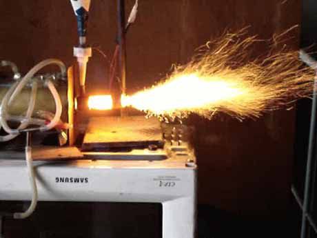

Гранулы, это то что нужно превращать в плазму? ext_7454191bb044c4156ca11d51fbd25057.jpg
