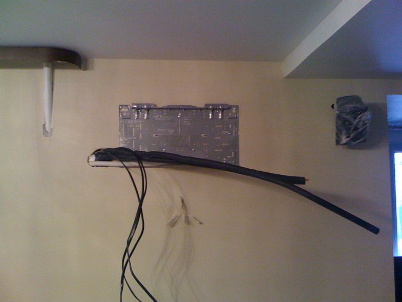

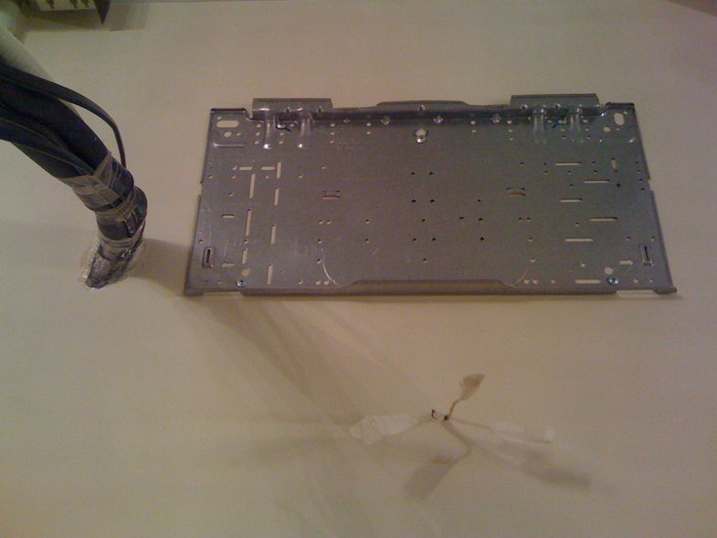

Было свободное время и решил набросать точное место установки головы кондиционера.Получается что трасса смещена на 5-6 см правее.Возник вопрос либо выдолбить кусок гипсовой перегородки и как то хитро ее подогнуть дугой или вырезать кусок крепежной пластинки.Какие варианты возможны еще?
Непонятно. Ты хочешь чтобы сам кондиционер висел на определенном месте и двигать его вправо на 6см не входит в твои планы? Трасса в стене откуда идет (слева, сзади, справа)?
president121
Это вообще не вариант. Ты не уложишь трассу в самом отсеке внутр. блока.
да именно так.Обозначено четкое место.Трасса как видно идет сзади. вчера с этой пластинкой носился как дурень прикладывая и так и сяк.
У тебя на пластине самой есть метка и указано сколько в СМ. справа и слева должно быть до ДЫРКИ откуда выходит трасса.Пластину резать нельзя. Либо передвигаешь пластину, либо трассу. Во втором случае зависит от того как в стене она проходит и есть ли такая возможность.
стену поковырять не проблема главное не зря ковырять то как и чем гнуть трубки чтоб не заломать ? Провод вставить подходяшего размера во внутрь и сгибать потом?

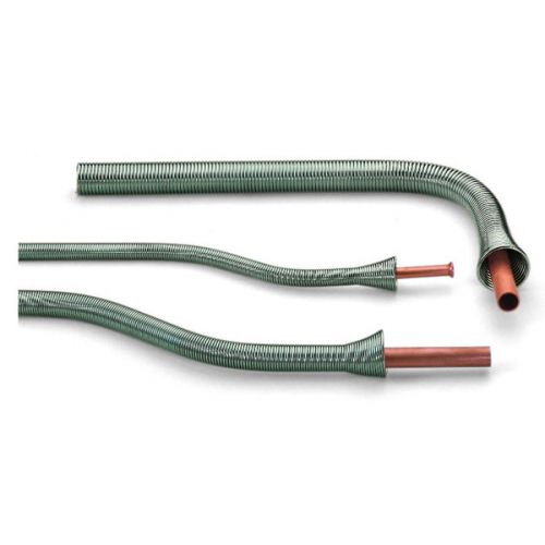

А для гибки трубы существуют трубогибы пружинные:
Но! Лучше сделай ложбинку, чтобы избежать больших углов сгиба.
подходит она четко так как и вышла из стены.Вдруг чего прийдеться дугой гнуть плавной.вот
Хых... ничего хорошего...Варианты, не двигая внутренний блок такие:post-19386-1338741769_thumb.jpgзеленый более предпочтителен, нежели красный. Но он глубже :)
все оказалось проще не более 25 градусов.И пара пропилов. кольцевой пилой.
получается так.Правда на пару см надо будет поднять в верх кондиционер.Есть у меня пружина для внутри гибки 16 металлопласта.Дренаж и 6 загнул четко,а вот 12 начала заламываться,вовремя остановился. 12 трубогиб ессно найти задача да еще не пойдет ли оно опять заламывать на ложбинке начального залома ?
