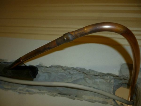

president121, на четвертом фото залом, это не допускается. Замените.
Полностью согласен с коллегой. Тут только замена. Гнуть надо было трубогибом пружиным не было бы таких заломов. Увы :huh:

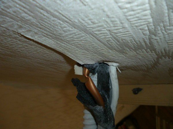

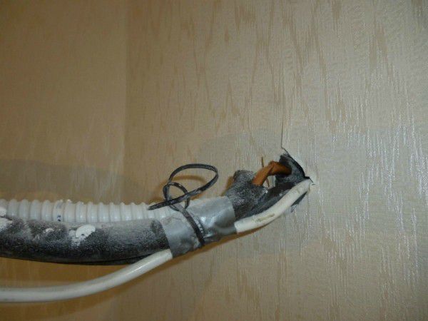

у меня трасса выходит в поле на уровень груди.А сама труба зашита в стене 4 метра и обложена стекловатой без крепежей и углов нет прямая совсем.Вот мучает вопрос а продернуть возможно?Может были случаи такого волшебства? .....хоть. в дренаж просовывай,стена уже прошпатлевана.Мастера предлагают спаять но в телефоном режиме.Кстати задувал не пеной а см 5-7 клеем для плитки забил с улицы.Что скажите?
спать как вариант возможно ?
можно обрезать и напаять новый кончик меди. Только Вам нужен мастер ювелир. Ну и конечно паять медь с азотом. Сейчас более подробней посмотрел, у нас был такой случай.

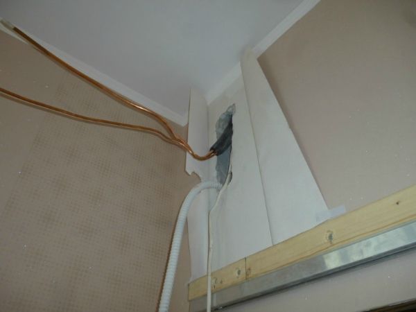

Во как раз фото
монтажи в 2 этапа, иногда бывает такое. В квартире сделан уже ремонт но строители нам оставили подарки((
Так как ремонт уже сделан, то приходиться чучуть рушить
ну и удлинять трассу
