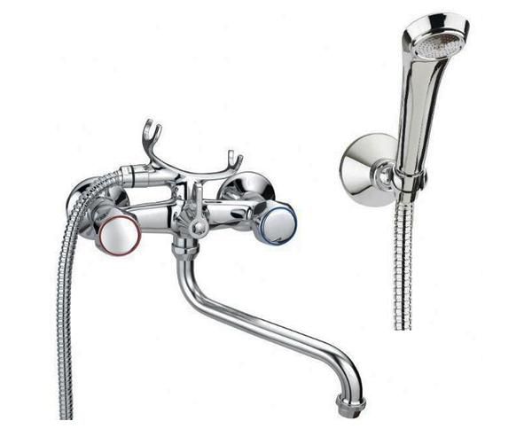

жил-был у нас такой старенький смеситель ext_05bbc75fbaac2b52a9b0c3efbcad27c7.jpg уж не знаю точно ли этот, но очень похож и носик был задран вверх. соответственно при проводке труб выходы делались под него, на высоте удобной для него. но поскольку он был старенький и резьба носика подтекала и переключатель на душ уже менялся и каждый раз пытаясь включить душ я осыпала этот переключатель проклятьями, и потом новый переключатель опять полетел, было решено купить новый смеситель. больше такого типа переключатель я не хотела видеть у себя в ванной ни при каких условиях. зато давно облизывалась на смеситель похожий на этот только барашки на кранах ext_1eadeac86d6544aeb5d95b41b5721506.jpg и его и купили. это был единственный смеситель с рычажком на душ. после установки выплыл неприятный сюрприз - конец носика стал значительно ниже, приходится наклоняться чтобы руки помыть. и ребенку попу мыть неудобно. отдельно носики такие как у нас был раньше подаются, но они не подходят к этому новому смесителю. в связи со всем вышеизложенным вопросы: 1) бывают ли переходники для соединения смеситель-носик чтобы поставить задраный носик на купленый смеситель 2) бывают ли смесители с высоким носиком и с рычажком на душ?

очень любопытно, что это такое? наш новый смеситель - Faris, Италия. что такое back to USSR вам канешна виднее, но думаю это не тот случай и да, мне нравятся барашки. тактильные ощущения от них приятные :) кстати, уточнение. чем отличаются носики. старый носик такой https://homemasters.ru/up...38607338.jpg а у нового как в фитинге, в смеситель входит трубочка с уплотнителями. резьба у них одинаковая, но когда муж пытался прикрутить старый носик - по резьбе текло

там по другому уплотнение сделано, в старом по резьбе а в новом выше, а по резьбе даже трубка не круглая, а с прямыми срезами с двух сторон, как бочка
