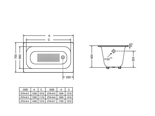

Всем привет,подскажите какая высота смесителя над ванной. Плитка шириной 28см,ванна будет по высоте второй плитки,третья пойдёт от края ванны.смеситель LEMARK .
и ещё вопрос:подойдёт ли данный смеситель для этой ванны?ZYA-8-5, Goldman
От стены до края гусака - 160 мм. Полка ванны, если я правильно понял, 100 мм. Т.е. чтобы налить воды в тазик или ведро, придётся эти предметы держать на весу.
Получается что так :huh: что то когда брал смеситель даже и не думал о бортике ванной,вот думаю может поменять съездить завтра(что врятли удастся)
Очень легко всё меняется, если смеситель ещё не был установлен, в коробочке и сохранились чеки. Если не нравится длинный гусак, то надо поискать подобный вашему, но с выходом воды под углом.
