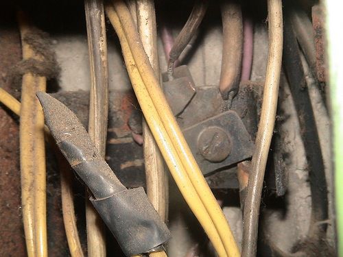

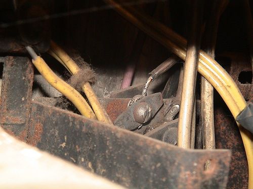

Вот так сейчас выглядит нуль в щитке. Нулевой провод стояка транзитом под зажимом проходит. На фото получилось, что как будто его нет, но он есть ("пыль веков" покрыла провод и щиток и они сливаются). С соседнего зажима уходит один провод - общий нуль ко мне и к соседке и второй на освещение площадки. Земля на стиралку уходит совсем с другого места. Что-то я не нашел на форуме как правильно обустроить этот узел.
1. Смущает, что фактически ток идет через резьбу в стали.
2. Надо переносить сюда и землю и вероятно делить ноль наш и соседки. Отверстий не хватает и места под них тоже.

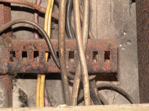

Сверху есть блок, как будто для этого и предназначенный, но он жуть какой ржавый и в краске. Что делать?
3. Как правильно делать зажим под нулевой провод. Бутерброд из двух шайб и гровера? Или как-то иначе?

Там общие фото мало что дадут, поскольку все ужасно чуть больше чем полностью. Кроме счетчиков все будет сноситься.> Делаете ремонт или просто , что бы разобраться?И то и другое. Но с остальным у меня есть относительная ясность как и что. А вот с развязкой нуля непонятно. Будет делать штатный электрик и не хотелось бы, чтоб он оставил этот узел как есть. Поэтому я и задаю вопросы.> какую землю и куда Вы собрались переносить?Будет PE провод без подключения к потребителям.

Да это понятно. Вопрос в том как правильно забрать ноль с нулевого провода стояка.
Если есть место,то установить ответвительный кабельный зажим (или в простонародье - орех) на нулевую жилуи через него забрать ноль.
