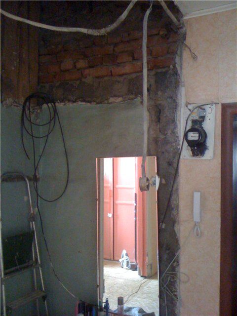

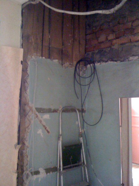

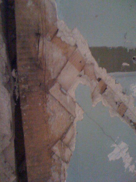

Штукатурим по доскам?
Приветствую! Сразу к делу, дано:
Скрытое содержимое:
что с этим делать? слышал, что ротбандом по доскам нельзя - будет трескаться.
заранее спасибо!
Если нет возможности избавится от досок, я бы укрепил их и обшил ГКЛ (ГВЛ).
Вариант дедовский; Сбить известковую штукатурку до досок, рубероид, сетка-рабица оцинкованная и штукатурка раствором. Или...; зачищаем до досок, прикручиваем гипсокартон, выравниваем ротбандом... . Можно обойтись и без штукатурки, прикрутить "лыжи" из полосок гипса, примерно подгоняя плоскость. Затем приклеить гипсокартон в уровень и по высыхании клея прокрутить саморезами сквозь ляпухи. Здесь важно, чтобы под стыком листов находилась полоска и стык был полностью заполнен перлфиксом.
Спасибо, вариант с гипсокартоном устраивает, к тому же потолок из него демонтировать буду
