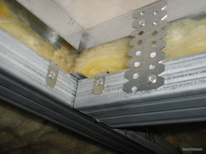

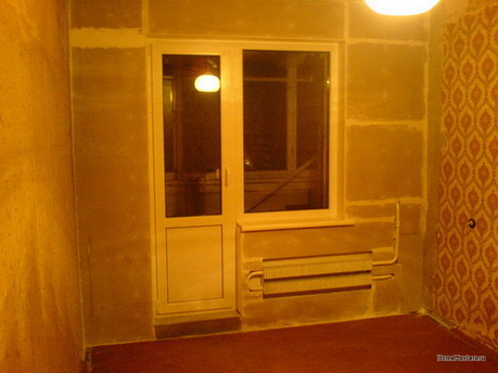

Привет! Вот затеял ремонт сделать в комнате, поставил ПВХ окошки, и, после установки, обнаружил что стена из пенобетона, а соответственно о ровности поверхности лучше промолчать ? Решил сделать стенку из ГКЛ. Перечитал все статьи (уж наверное раз по 5-10), форум проштурмовал пару раз, всё прикинул, посчитал, но осталось несколько вопросов. Выручайте! Прикрепил разметку стены и то как я предпологаю крепить профили к стене и потолку, а также фотку того как выглядит стенка сейчас.
В общих чертах планирую сделать так: на потолке и полу разместить ПН 27*28, между ними ПП 60*27, а между ними в свю очередь дополнительные ПП 60*27 (фото 2). Ну как и было сказано в статье про одноуровнеый потолок, по-моему - надо перенести кострукцию с потолка на стену, что я и сделал.Возникли вопросы следующего содержания:1. Правильна ли вообще такая конструкция (или, например, надо крепить ПН к соседним стенам, и от них уже плясать)? Или надо и на потолок и на соседние стены, т.е. периметр из ПН?2. Планирую далее делать подвесной потолок из ГКЛ. Я так понял, что делаю в правльном порядке - вначале стена - потом потолок? Как я понимаю, ПН для потолка должен крепиться будет уже на возведенную стену и желательно это место дополнительно укрепить с помощью ПП, подвешенного на сотню подвесов :) Вообще, насколько это прочно получится? Или укреплять надо как то по другому?3. Буду делать откосы тоже из ГКЛ + пластик, получится что стык ГКЛ стены и откоса не будет ничем укреплен - это нормально? Видел где то что в места стыков приклеивают уголок - надо?4. Можно ли на небольших участках, скажем под окном, не использовать ПН, а только ПП на подвесы? И ещё более дурной вопрос, наверное, - как можно прикрепить ПН (и можно ли вообще, и нужно ли) на эту же стену, скажем если у меня до подокониика будет один уровень (отступ от стены), а под ним - другой?5. Как можно решить проблему с батареей (фото 3)? И под ней не получается ГКЛ на профили крепить, и за ней, т.к. она выступает за подоконник... ? Да ещё и труба изгибается таким образом, что закрывая её ГКЛ наверху (с отступом 0.5 см), снизу ГКЛ уже не станет, т.к. перегиб маленький. Закрывать всю трубу не могу... Опять же получится стенка дальше подоконника :)6. Какой ГКЛ лучше использовать - 9.5 мм или 12.5 мм?7. Как с помощью профилей сделать прямые откосы? Т.е. чтобы лист ГКЛ загонять под профиль окна с одной стороны и крепить на ПП с другой стороны? Но так получается что ПП будет висеть в воздухе на всю высоту откоса...8. Лучше крепить целый лист на всю выосту (как раз 2.50) или разделить на части?9. Подвесы и ПН хочу крепить на анкеры для большей надежности конструкции, да ещё и стена из пенобетона... Или это перебор?Извиняюсь за такое кол-во вопросов, просто накопилось за неделю чтений, размышлений, замеров и т.д....Заранее очень благодарен!!!
1. лучше пн крепить и на стены и на пол и потолок, можно только на потолок и пол, чем больше креплений тем естественно крепче.2. лучше вначале стену а потом потолок, при желании возможно и наоборот. Особо ни каких дополнительных укреплений не требуется, можно в месте крепления пн к стене соединить пп стены между собой тем же пп по всей длиннее и в данном месте подвесами присоединить пп стены к бетону.3. Это не нормально уголок про который видимо идет речь используется при оштукатуривании стен и использовать его желательно.4. только на подвесах не желательно, продолжение вопроса я не понял :blink: 6. это кому что нравиться я на потолок стараюсь 9,5 брать легче подымать, а на стены 12,5 он покрепче8. ну по логике целый лучше :D но каму как удобнее9. для стены это точно лишнее достаточно качественных пластиковых дюбелей 6-8 мм, потолок я думаю не из пенобетона и туда анкеры тем более не нужны, а так для спокойствия своего можно добавить в нескольких местах, что не делается все к лучшему.Слушай вообще тебе нужно сделать следующее (но это лично мое мнение я так делаю постоянно и в течении 8 лет нареканий не было) покупаешь хорошую грунтовку, необходимое количество ГКЛ и тоже необходимое количество хорошего гипсового клея. Потом со своей стены убираешь (отбиваешь) все что отваливается не держится и т.п., грунтуешь ее пару раз с интервалами на высыхание. Затем нарезаешь ГКЛ на нужные по размеру части их тоже грунтуешь. На стене делаешь разметку что куда, уровень. Затем замешиваешь клей его на стены лепешками набрасываешь и клеишь заготовленные листы ГК. Тоже самое и с откосами делается. Кстати если есть возможность то батарею лучше нафиг отрезать все сделать а потом прикрутить обратно. Желаю удачи!

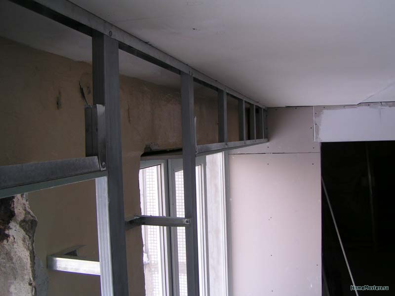

то Simplexможет фотка варианта верхнего откоса поможет, к нему потом и потолок можно прикрутить :)
Спасибо за наглядное представление... После долгих раздумываний - примерно к такому же варианту и пришел. П.С. С каждой фоткой всё больше и больше приникаюсь в гибкости и возможности создания форм из профилей ГКЛ :) Буду пробовать завтра соорудить. Выложу фотки...

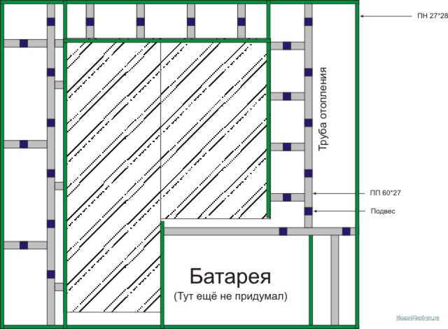

Ну всё... Сооружение каркаса из профилей подходит к логическому завершению... Вот схематически (с соблюдением масштаба) что получилось:
Что вы думаете по этому поводу? Что неверно? Что можно лучше сделать?1. Справа от трубы отопления стоит ещё один ПП сделать? (где-то 20см от ПН получится) Кстати, ГКЛ ведь к ПН тоже прикручивать? (я на это расчитую... :) )2. Что-то мне не нравится в креплении ПП над батареей, как то жиденько... И вообще вот этот кусок справа сверху от батареи как то меня пугает :) Но ничего лучего придумать не смог... 3. Подвесы под подоконником и возле батареи крепить - это верх гимнатстических способностей :) Так что я забил... Или всё-таки помучаться?Может вы что-нить подскажите... Буду очень благодарен.П.С. Кстати, перекрутил все крепеления профилей между собой с помощью других саморезов с меньшей шляпкой, стало намного лучше :)

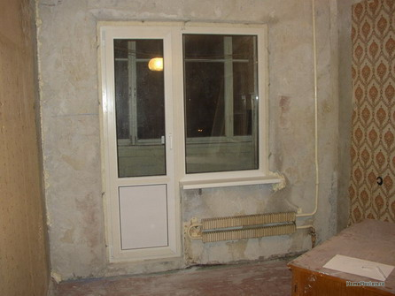

И всё... На этом всё и закончилось :) Никто не может даж сказать - хорошо эт или плохо...П.С. Закончил монтаж откосов из ГКЛ + пластик...
Вот если кому интересно - результат...До:
После:
