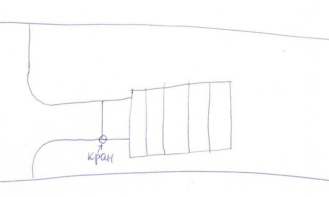

Зимой батареи топят очень сильно, жарко, высушивается воздух, в отопительный сезон чувствую себя хуже. В настоящее время отключить одну батарею нельзя, потому что общая труба проходит через мою батарею и идет дальше. Накрывать батарею, прочие уловки - фигня. Хочется решить вопрос радикально.Я впервые занимаюсь этой темой, хотел бы узнать:1. Можно ли сделать так, чтобы установленным краном перекрывать отдельно взятую батарею, не затрагивая общую трубу отопления?2. Как должна выглядеть конструкция (схема) труб?3. В какой сезон это лучше делать? С одной стороны, когда воды нет, с другой, а как протестировать?4. Какие службы занимаются подобными задачами в Москве?
сделать можно надо чтоб байспас был, обходная трубана радиатор краны поставить схему нарисуйте как у вас батарейка стоит и стояки
у вас нарисован кран на байспасе, перекрывая его вы пускаете воду через байспас , но если схема не работает, то поставить два крана перед радиатором, два чтоб можно было менять радиатор если что, а для прекращения циркуляции хватит одного закрытого кранано тогда кран на байспасе должен быть открытым чтоб вода циркулировала

надо знать что за кран и работает ли он как должно, по рисунку этого не скажешь
Но ведь это можно выяснить только в отопительный сезон?
не так долго уже осталось :) да и менять что то, никогда не поздно
Судя по расположению похоже на трех-ходовой вентиль. Можно направить воду или через радиатор или через байпас.
